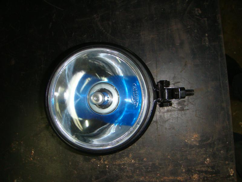

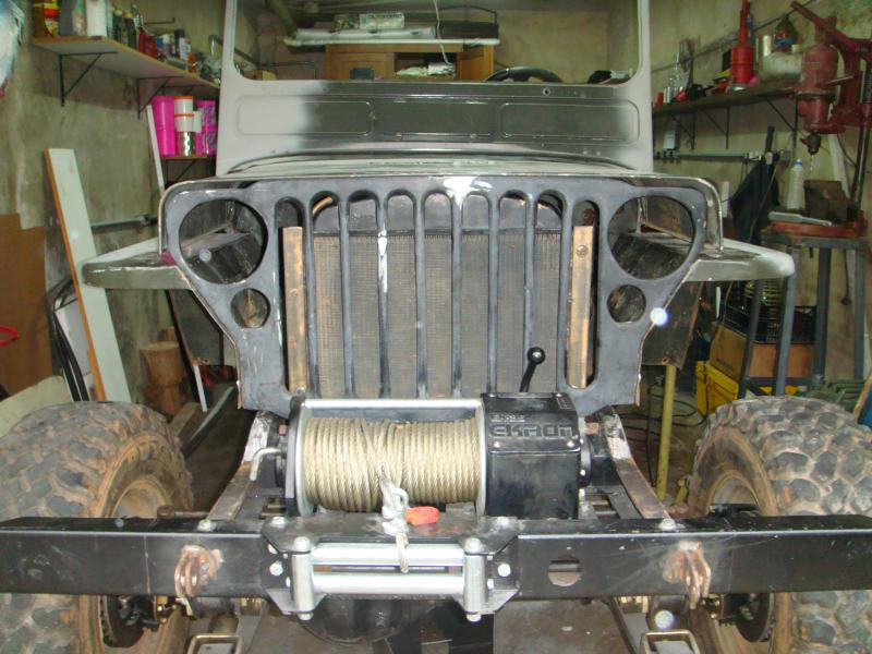

    Fugeer,
    Não rolou fazer os suportes dos faróis, usei o tempo pras outras coisas.
    Mas segue as fotos.
    Acho que vou trocar a lente lisa pela "canelada", pois acho que não vai dar foco nem a pau.
    Como a grade de fibra é muito fragil, pensei em fazer o suporte do farol preso ao suporte do radiador e ao paralamas, assim o conjunto todo fica mais firme e a grade fica apenas para estetica.

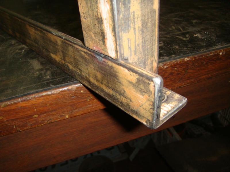

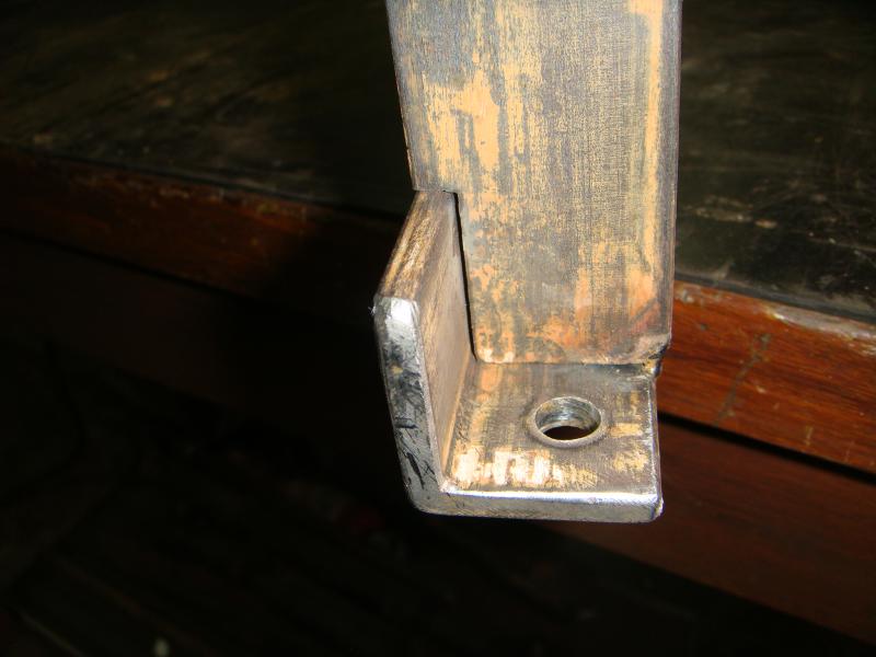

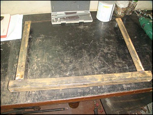

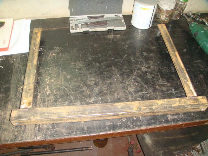

    Suporte do Radiador
    Fiz o suporte do radiador hj e gostei bastante do resultado.
    Usei uma cantoneira de 1 1/2" x 1/4", mas pode ser mais fina, só usei essa porque era o unico pedaço que tinha por aqui.
    Miniaturas de Anexos Miniaturas de Anexos -suporte-radiador-e-outros-021.jpg   -suporte-radiador-e-outros-023.jpg   -suporte-radiador-e-outros-022.jpg   -suporte-radiador-e-outros-011.jpg   -suporte-radiador-e-outros-006.jpg

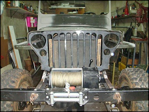

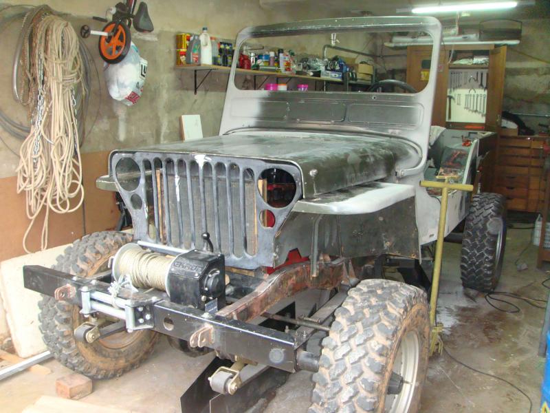

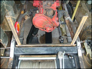

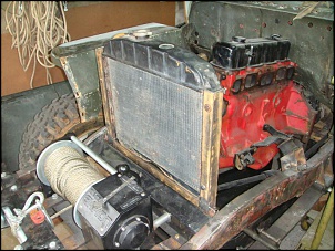

    O suporte ficou 1 cm acima do cardan do guincho e a tampa do radiador 1 cm abaixo do capo, tudo bem justo.
    Miniaturas de Anexos Miniaturas de Anexos -suporte-radiador-e-outros-008.jpg   -suporte-radiador-e-outros-024.jpg   -suporte-radiador-e-outros-031.jpg   -suporte-radiador-e-outros-039.jpg   -suporte-radiador-e-outros-042.jpg

    As ultimas!
    Miniaturas de Anexos Miniaturas de Anexos -suporte-radiador-e-outros-045.jpg   -suporte-radiador-e-outros-044.jpg

    ...Não rolou fazer os suportes dos faróis, usei o tempo pras outras coisas...
    Até imagino que copos, digo, que coisas...
    Vai ficar bem apertado o suporte, hein
    E vc não vai usar coxin no suporte do radiador?
