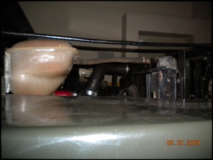

    Segue a foto... na verdade estava assim (lateral) antes de eu mexer nisso... pelo mesmo motivo do seu problema hoje.
    Agora está em cima.
    Thiago
    Complementando.
    Isso é o que não recomendo fazer...
    Thiago

    Thiago, pela foto não dá pra ter ver direito, mas não teve um problema de nível aí não?
    Pela imagem parece que o vaso de expansão ficou abaixo do ponto mais alto do radiador...

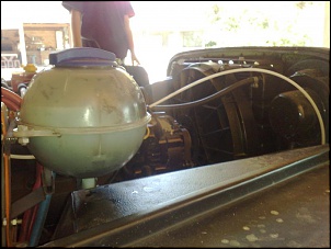

    Fugger! Esse é um problema tb... com certeza ficou um bolsão de ar! veja nessa foto... no 51 não tem altura para isso, tem que colocar um radiador mais baixo e ai vc não vai ter espaço na largura dele e começaria outro problema.
    Se não me engano, na época até encontrei um vaso com a mesma pressão do opala vendo vaso por vaso no catálogo (acho que era do corsa), mais preferi tirar tudo e deixar como veio de fábrica nos opalas....
    Thiago
    Thiago
    Tá aí o problema então, se o vaso se expansão não ficar acima do radiador não funka... E no 51 só se vc levantar a carroceria mesmo.

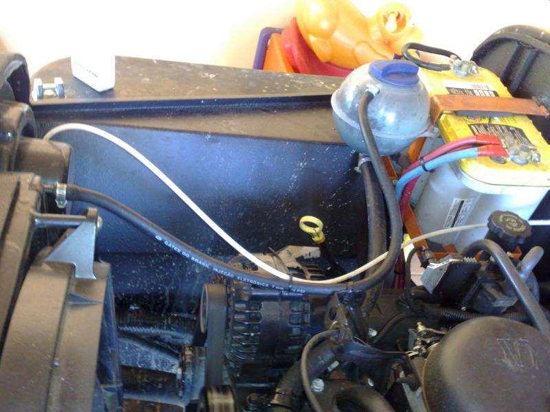

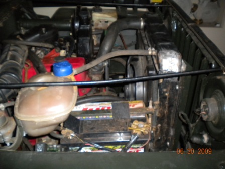

    Blz Rodrigo.
    Sobre o radiador. Uso o vaso do gol e um radiador selado feito sob encomenda no V6 e funciona perfeitamente, mantendo nível, expusando água sob pressão em caso de aquecimento excessivo, etc...
    Comprei o vaso do gol, mais pelo formato do que pela pressão de trabalho, que nem sei qual é !
    Também selamos o radiador de um BF e usamos o mesmo vaso expansor do gol, rodando num motor de opala 4 cil e funcionava sem problemas também. Hoje essa viatura esta com um motor de S10 2.4, radiador do BF selado e vaso do gol e o sistema funciona do mesmo jeito.
    Esse ano vai andar, né ! O encontro daqui é em setembro/outubro !
