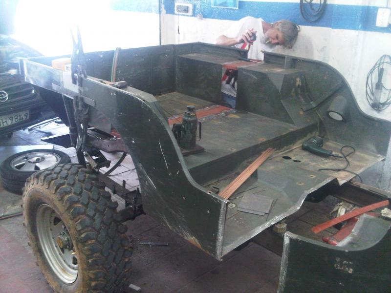

    Bem pessoal, finalizei algumas coisas no jeep.
    Esse find's foi de pouco trabalho e muito papo!
    Suporte do filtro de ar no lugar.
    Haste da embreagem no lugar.
    Meninos fazendo a bagunça
    Tomando uma gelada depois de montar a gaiola de volta no seu devido lugar
    Essa semana vou tentar comprar os periféricos (mangueiras, reservatórios,...) que faltam para finalizar a montagem.
    []'s animados para dar uma volta logo!!
