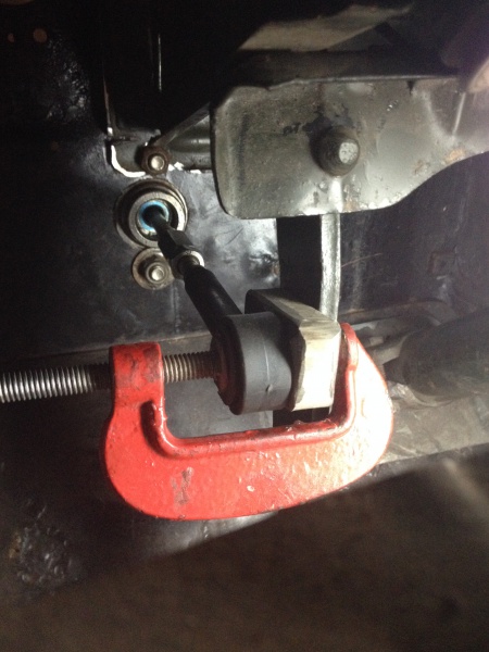

    Comecei a adaptar a pedaleira do Opala que já estava no Jeep.
    O cilindro mestre de embreagem foi super fácil de adaptar. Como comentei o conjunto é da F1000.
    Alinhei, furei, mandei fazer no torneiro fazer o pino para encaixe da haste e beleza.
    Anexo 457892 Anexo 457893 Anexo 457894 Anexo 457895 Anexo 457896 Anexo 457901 Anexo 457902
    Já no freio a ideia era usar o hidrovacuo e cilindro mestre da S10 que eu tenho aqui, são absurdamente maiores do que o cilindro da kombi com hidrovacuo de não sei o que, que estavam originalmente no jeep.
    Isso vai requerer algumas furações extras, sendo assim optei por testar o conjunto que já está montado e se ficar muito ruim, monto o da S10.

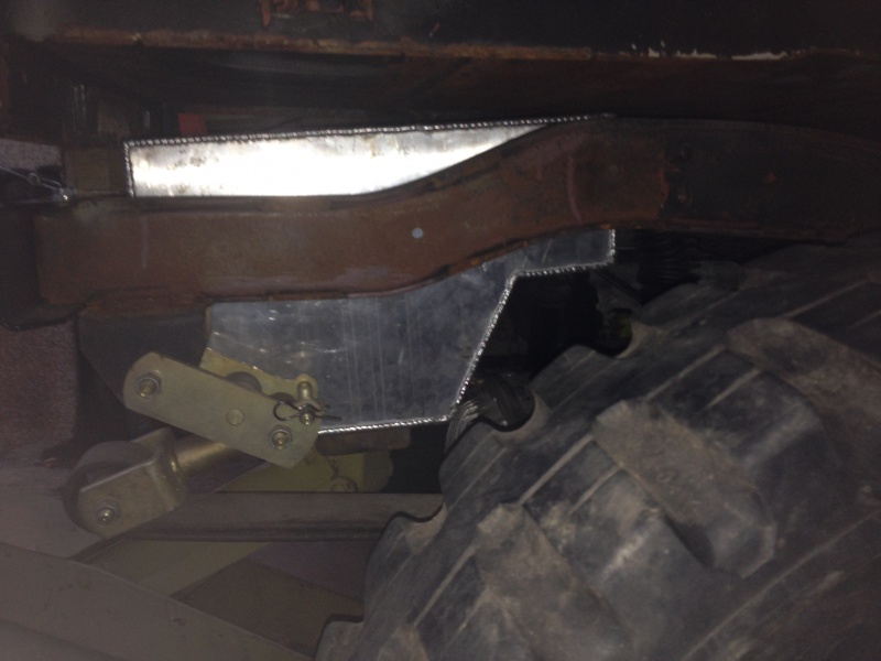

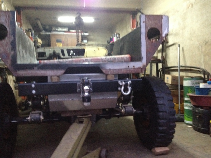

    Rodrigo, olhando a chapa de proteção do tanque, tenho mais uns pitaços:
    1. Faça furos embaixo tb, no engesa ficava parada um monte de sujeira por não ter onde sair
    2. Solde uma chapa com uns 2-3cm na lateral toda, vai garantir um reforço extra.
    O jeep tá ficando show!

    Ontem recebi o tanque do jeep em alumínio....serviço muito bom se alguém quiser a indicação é só falar, o cara faz tanque, radiador, intercooler,...enfim, qualquer coisa em alumínio por um preço justo.
    Falta ainda recortar e soldar, os suportes para fixação, o bocal e o encaixe da bóia/bomba da S10. Optei por manter o mesmo conjunto do motor com a bomba interna (depois detalho isso).

    Citação Postado originalmente por FernandoRisso Ver Post
    Valeu Fernando,
    Boas sugestões!!!

    Citação Postado originalmente por zeca_cj Ver Post
    Fala Rodrigo, beleza?
    O projeto ta ficando muito bom! Parabens!!
    Vou precisar fazer um tanque sob encomenda pro meu projeto. Fiz as medidas ontem e a patroa que é arquiteta deve jogar no CAD hoje.
    Poderia me indicar a empresa / pessoa que fez o seu tanque?
    Desde já agradeço.
    Fala Zeca,
    Então, foi um cara aqui da ZN de SP quem fez, para ele despachar eu não recomendo.
    Outro ponto, ouvi tantos contras qto ao tanque de alumínio que me convenci que não é a melhor solução, mesmo antes de usar.
    Tem uns caras de SBC/SP que anunciam no ML, é só digitar tanque de combustível de inox que aparece um monte de anúncios dos caras, acho mais negócio.
    Em termos de custos o alumínio é uns 15/20% mais barato.

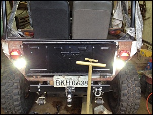

    Pra não falar que a joça tá parada, nesse find's finalizei o chicote das lanternas traseiras e dianteiras.

    Luzes
    Mais um pequeno passo.
    Finalizei a instalação dos chicotes traseiro e dianteiro.
    As luzes estão funcionando, faltam as setas que como mudou o esquema da lanterna não sei como fazer funcionar e ando sem paciência para isso....vai finalizar no eletricista.
