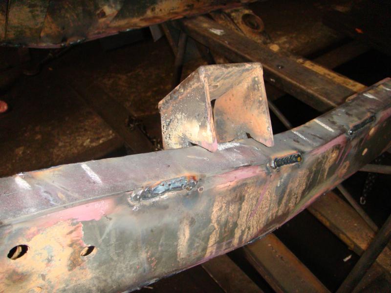

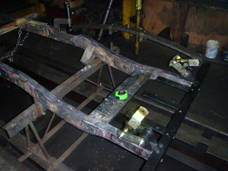

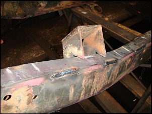

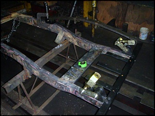

    Mais um passo
    Ontem fui verificar as obras e o serviço andou um pouco.
    Os reforços do chassi foram fixados como combinado, a travessa dianteira foi retirada e uma nova no modelo do CJ5 foi confeccionada.
    Optei em mudar para "quadrada" em função do cardan do guincho.
    Essa semana terminam essa etapa e até 2010 ele deve estar em pé com suas próprias pernas.
    Miniaturas de Anexos Miniaturas de Anexos -jeep-reforma-chassi-001.jpg   -jeep-reforma-chassi-005.jpg   -jeep-reforma-chassi-004.jpg   -jeep-reforma-chassi-006.jpg

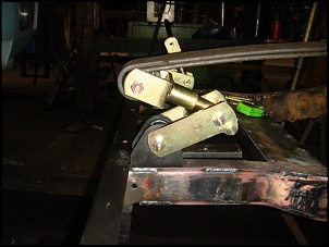

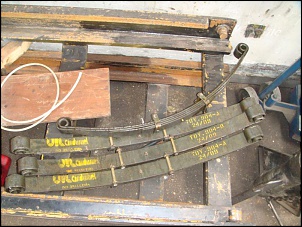

    Enfim as molas

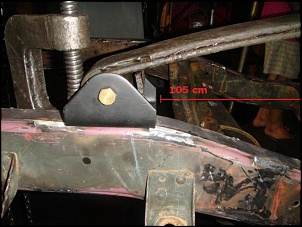

    Chegou a parte das molas e terei que fazer um ajuste.
    A mola da frente com os 105 cm de centro a centro ficaram beleza.
    Elas serão posicionadas um pouco por fora do chassi (~3 cm) para não ter que cortar a bola.
    Já a traseira, como alonguei o chassi atras tb, ficou com o suporte na curva.
    Como o "chassizeiro" não recomendou fazer um suporte ali e eu tb não gostei dessa idéia, vou troca-las pelas molas de band traseira (130 cm)
    A travessa ficou bem legal, depois tiro umas fotos.
    Miniaturas de Anexos Miniaturas de Anexos -chassi-001.jpg   -chassi-005.jpg   -chassi-003.jpg   -chassi-004.jpg
  • #118
    Rodrigo, blza?
    Cara, uma vez, em outro tópico, discutimos que as molas da Band são um pouco mais "duras" de torcer (na hora que a suspensão trabalha), por conta disso, pude perceber (ao vivo e à cores, bem no chassis do meu jeep) que as pontas do chassis torcem um pouco quando entramos em "X" (suspensão trabalhando ao máximo). Na época, prevendo isso, foi dada a idéia (acho até que foi o Leopoldo, ou o Rafael Kuzma, não estou bem certo) da instalação de um tubo metálico soldado, de forma passante, unindo as pontas do chassis. Assim, durante a torção das molas, não há movimento no chassis, evitando fadiga e certa instabilidade estrutural, pois as ponteiras (dianteira e traseira) não foram projetadas para a solicitação de torção imposta pelas molas de Band...
    é isso! FELIZ 2010 procêis!!!
    Gde abraço!!
  • #119
    19/06/2005
    Maringá/PR
    4,204
    Agradecimentos: 24
    Fala Marcos,
    Um 2010 com muito barro pra vc!
    Acho que os JR devem girar e aliviar essa sobrecarga na ponta do chassi.
    Assim que ele ficar em pé vou simular umas torcidas e ver como fica.
    Valeu pela dica!
