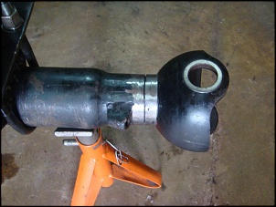

    Caster
    Esse final de semana acertei o angulo do caster.
    Foi mais fácil que pensei. 8-)
    1 - alinhei o pinhão com a reduzida e ponteei as sapatas, o angulo ficou em 10º
    2 - com o diferencial na bancada retirei o excesso de solda do tubo X munhão
    3 - com um disco de corte fino cortei levemente, por precaução finalizei com uma serrinha até chegar no munhão
    4 - com uma barra de ferro nos furos dos rolamentos fiz uma alavanca e soltei o munhão
    5 - coloquei o eixo de volta no jeep
    6 - com a barra de ferro girei o munhão até chegar no angulo (5º), coloquei a capa do rolamento ao contrario para ter uma superficie reta para apoiar o medidor de angulo
    7 - com um disco um pouco mais grosso abri o rasgo para aumentar a superficie da solda
    8 - ponteei para não sair do lugar
    Agora vou levar para soldar com MIG
    Miniaturas de Anexos Miniaturas de Anexos -dsc01359.jpg   -dsc01351.jpg   -dsc01357.jpg   -dsc01355.jpg   -dsc01364.jpg

    Mais uma vez, de parabêns pelo belo serviço!!!!!
    []'s amigo!!!!

    Os caras tão ficando profissionais na coisa!!!
    Ficou jóia

    Tb gostei do resultado, foi só trabalhar com calma na esmerilhadeira
    Vamos ver pronto se vai ficar boa a direção
