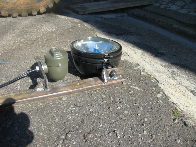

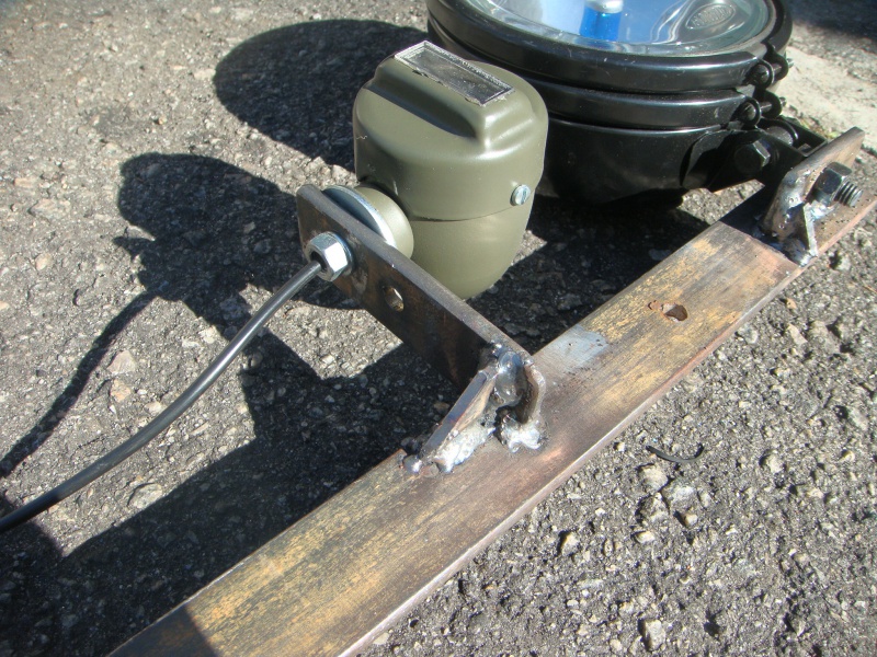

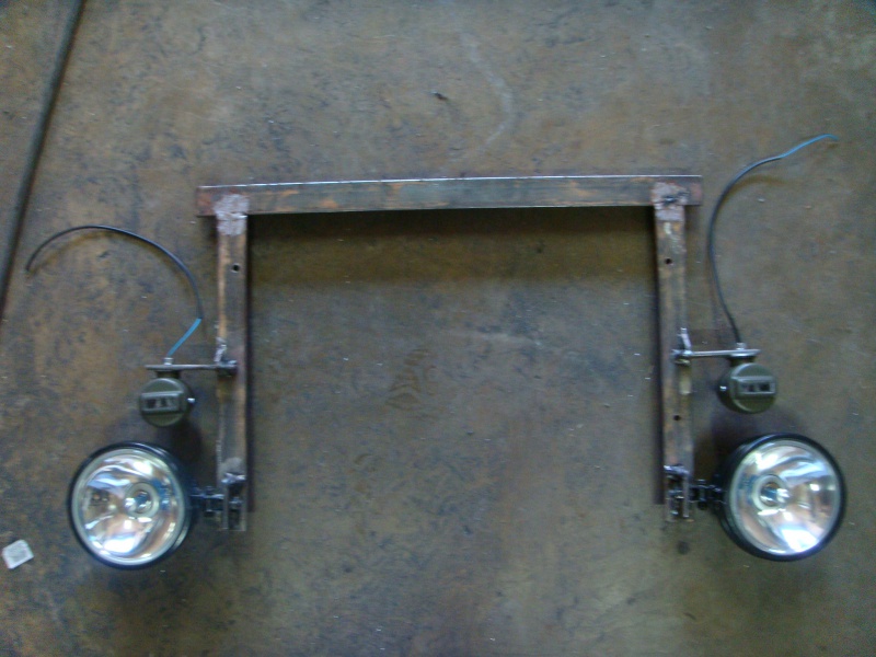

    Suporte dos Faróis e Radiador

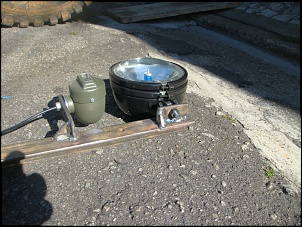

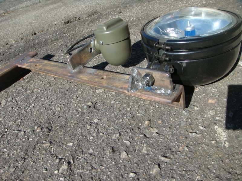

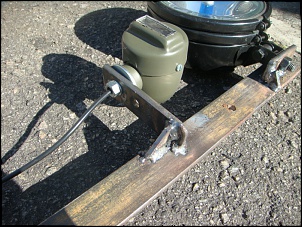

    Finalize o suporte dos faróis e setas, eles foram fixados no próprio suporte do radiador.
    Espero que não fibre muito, pois o suporte do radiador está fixado ao chassi com 2 coxins, vou travar o conjunto no paralamas para ficar firme......valeu Fugger!
    Segue as fotos, simples e pratico....preciso aprender a soldar

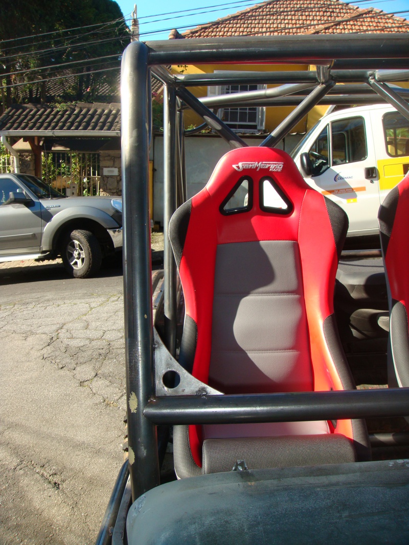

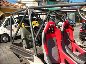

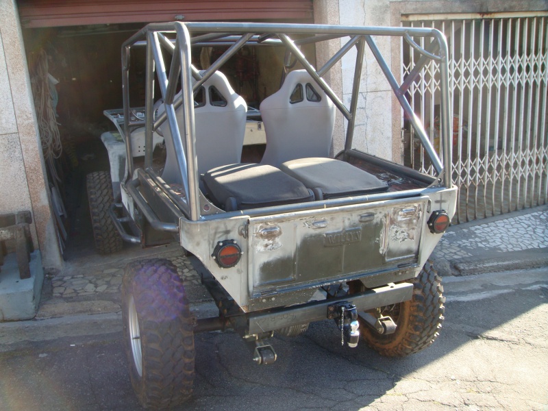

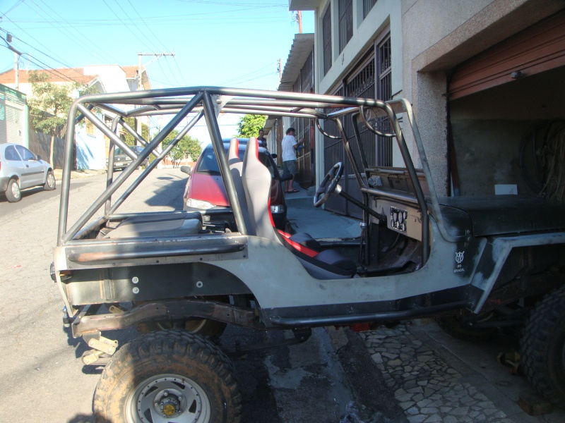

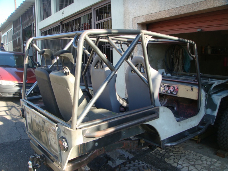

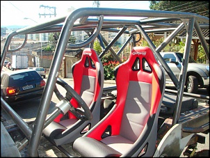

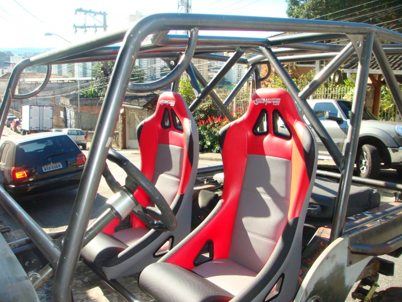

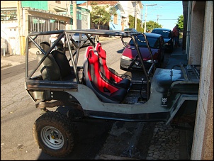

    Gaiola....quase fiquei preso!!

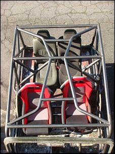

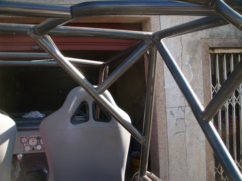

    Finalmente a gaiola está com o formato final, toda ponteada e pronta para ser soldada em definitivo.
    Falta colocar os suportes pros cintos, sapatas e algum detalhe que sempre aparece.

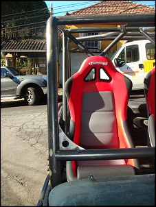

    Ficou muito legal, só que o acesso ao banco traseiro por dentro do jeep é praticamente impossivel em função da largura dos bancos San Marino BA11, acho que nem as crianças vão conseguir passar entre os bancos!!
    Poderia deslocar o banco do motorista um pouco mais para a esquerda e abrir mais uns 10 cm entre os bancos, mas isso desalinharia o banco em relação ao volante!
    Segue as fotos:
    Teto
    Reforços

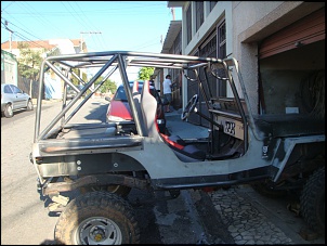

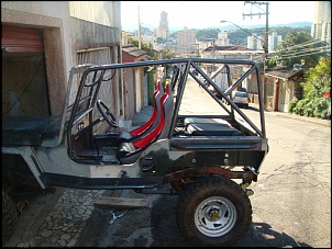

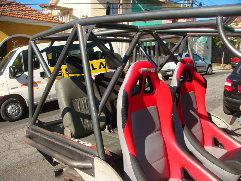

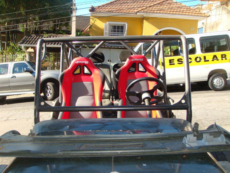

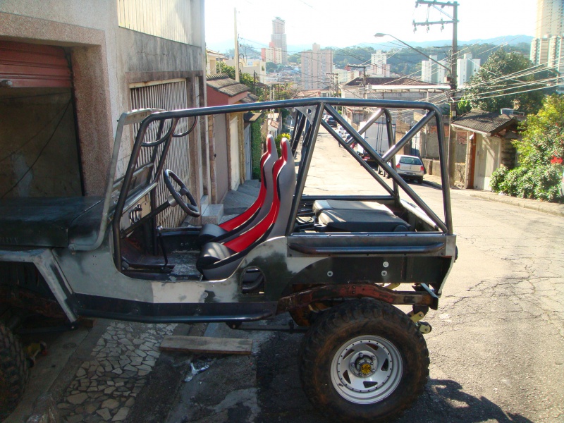

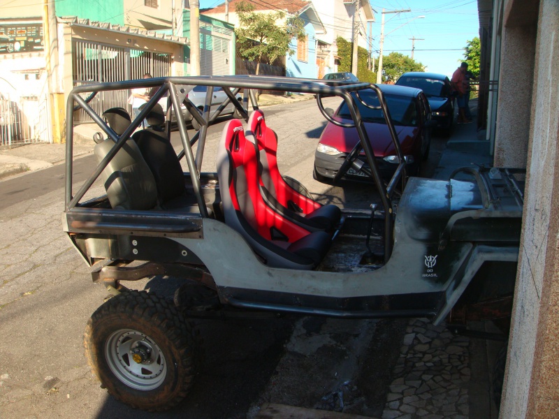

    Dando um giro:
    Fixei tb o farol traseiro.

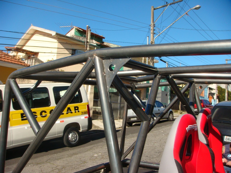

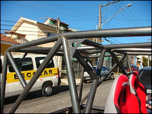

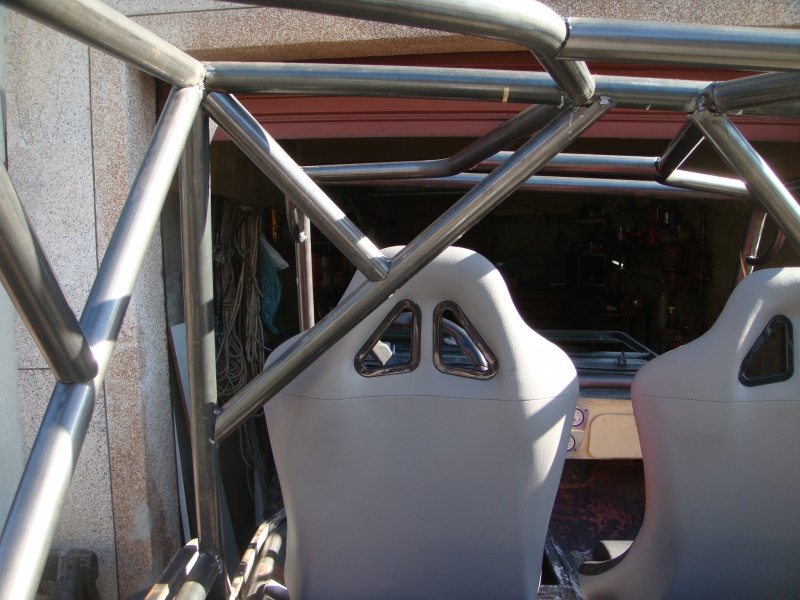

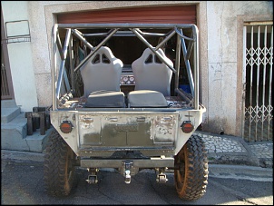

    Continuando o giro

    Poxa Rodrigo essa gaiola ficou animal cara!
    Deve dar um orgulho danado vendo o bixinho assim quase pronto né...
    e disposição dos bancos ficou mt bom principalmente os traseiros, o suporte dos farois tbem ficaram bacana...
    muito bom o trabalho hein!
    Parabéns! tu merece um

    Rodrigo, qtos. centimetros está mais alto a parte de frente do banco? Tb. uso os BA 11 e se não me engano deixei 3cm mais alto na frente.
    Tô comentando isso pq. está parecendo reto demais... e fica cansativo se as pernas não apoiarem completamente no banco!

  • #427
    Usuário Avatar de fugger
    27/03/2003
    CWB/PR
    3,836
    Ebaaaa, agora posso copiar!!!
    Ficou jóia cara
    Meu Jeep - Pronto....
    Japinha - Em processo
  • #428
    19/06/2005
    Maringá/PR
    4,204
    Agradecimentos: 24
    Citação Postado originalmente por tstapazzoli Ver Post
    Thiago
    Fiquei com bastante duvida sobre isso e no fim o banco está nivelado com o assoalho.
    No principio o banco ficou muito alto e foi necessario fazer aquela curva no tubo de apoio.
    Como o jeep está alongado no meio optei por fazer o banco um pouco mais baixo (não cabe o tanque embaixo) que o original, porém mais distante das pedaleiras.
    Minha perna ficou totalmente apoiada no banco, mas como nunca usei bancos concha achei estranho o apoio na coxa.
    Acredito que a posição ficou boa, mas só vou saber mesmo qdo usar!!
    Valeu pela dica!!

  • #431
    Rodrigo,
    Parabéns pelo trabalho! Ficou muito bom!
    Uma dica importante, não vi como a gaiola está presa na carroceria, provavelmente por um sanduíche de chapa de 1/4" com 4 parafusos. Na hora de soldar em definitivo, solde tudo montado, com os parafusos apertados, senão tudo vai encolher e não encaixará mais.
    []'s e parabéns!
    Fernando Risso
    BoB - CJ-5 / F75 on rocks - GO ROCKWELL OR GO HOME
  • #432
    19/06/2005
    Maringá/PR
    4,204
    Agradecimentos: 24
    Citação Postado originalmente por FernandoRisso Ver Post
    Rodrigo,
    []'s e parabéns!
    Obrigado Fernando,
    A fixação será como vc mencionou mesmo e faria toda a solda com ela desmontada, muito boa sua dica!!
    Valeu!!
