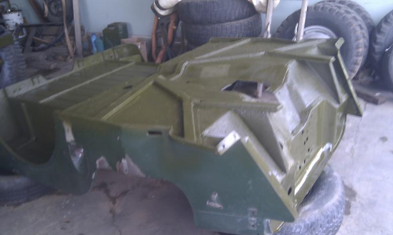

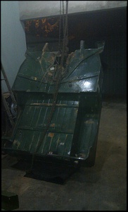

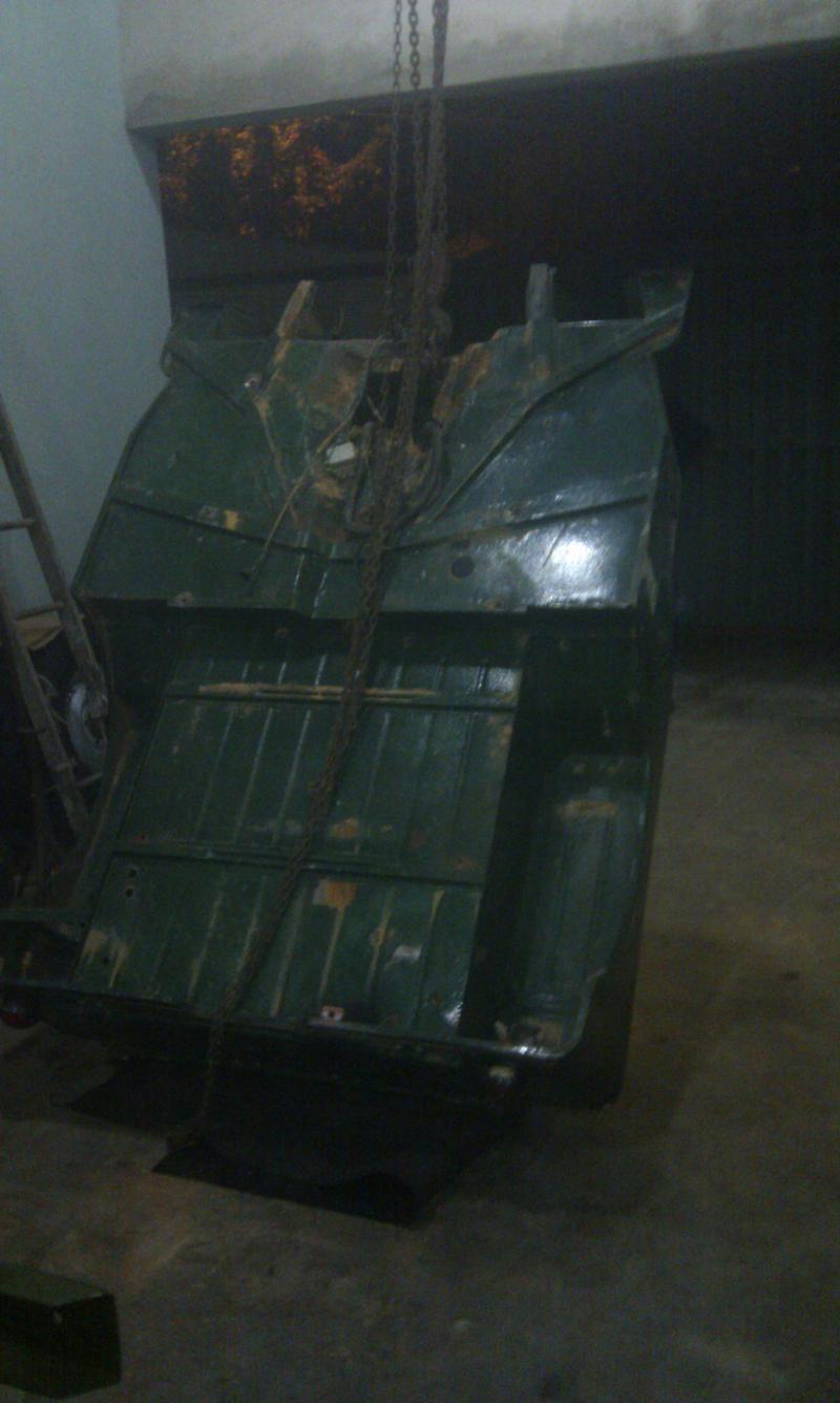

    Amigo a melhor maneira de retirar a tinta, massa, etc é jateamento de areia, e acaba ficando um pouco mais caro que gastando com removedores, etc. e se esse removedor de tinta cair na sua pele, queima muito!!! No meu mandei para o jateamento de areia e depois apliquei produtos de proteção da carroceria. segue fotos-imag0352.jpg -imag0365.jpg -imag0385.jpg -imag0387.jpg

    Citação Postado originalmente por Juarez Jr Ver Post
    Concordo plenamente, além de tirar tudo que não é pra tá ali mostra onde tá todos defeitos (pra mim deu até um desânimo de tanta coisa que apareceu , então, se for fazer, prepare-se) e deixa a superfície preparada, extremamente limpa e áspera, ideal pra adesão do primer.

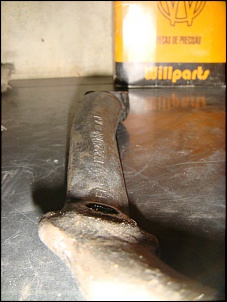

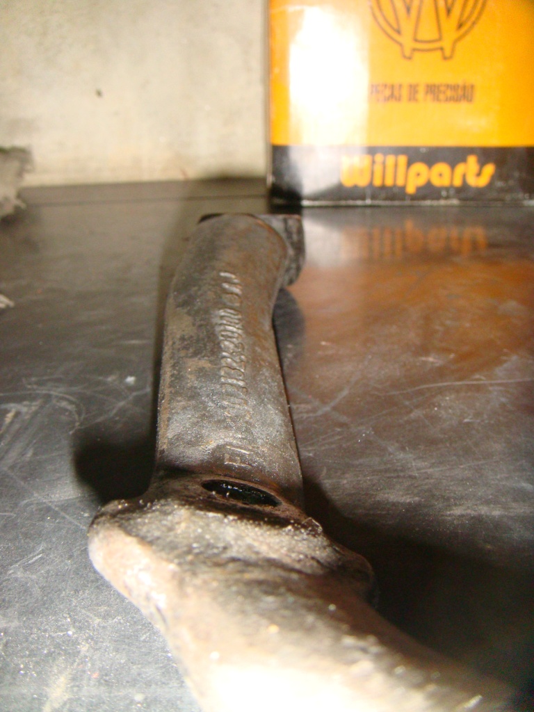

    Essa cx de direção do Alfa Romeo tem uma caracteristica indesejavel, o eixo principal não é paralelo ao suporte, com isso o pitman fica "desalinhado".
    O pitman original era torcido e alinhava as coisas, até gostaria de torcer o pitman que fiz, mas não sei como - se tem uma maquina, técnica,...
    Acho que deixar como está tb não interfere em nada.
    Segue uma foto do pitman novo com os "eixos" desalinhados e do velho torcido.
    Agradeço qualquer comentario sobre o assunto.
    Bom... acho que o único problema que pode aparecer é dar fim de curso nesse pivo quando a suspensão subir (ou Jeep descer)
    Pra torcer esse braço ai fácil não vai ser (como disse no post de antes, tá reforçado ) mas, se realmente for necessário, eu faria o seguinte:
    -prenderia a ponta móvel dele (onde tá o pivô), que é menor, em uma morsa MUITO reforçada e bem ancorada, com umas plaquinhas de alumínio entre os mordentes e a peça pra não marcar, cuidando pra que todo o furo e mais um pouco fique dentro dos mordentes (o furo não pode torcer de jeito nenhum)
    -prenderia a outra ponta, que fica no setor, numa outra morsa, não tão grande como a primeira, já que deve estar solta (vai ficar pendurada no braço pitman que, por sua vez, fica presa na morsa grande), também usando as chapinhas de aluminio e tendo cuidado ainda maior de deixar o furo estriado e uma pequena borda a mais dentro dos mordentes, até porque o aço 1020 é dúctil, dá pra torcer, já a solda feita no estriado pode ser com um eletrodo de aço mais duro, é capaz de não resistir ao escoamento e trincar.
    -passaria uma barra de aço entre os mordentes e a base da morsa suspensa, a mais grossa que passar, de modo que sirva de braço de alavanca. Se faltar força, prolonga a barra. Seria interessante se esse braço de alavanca tivesse o mesmo comprimento dos dois lados da morsa suspensa, então, em duas pessoas, cada uma fazendo força de um lado, torceria o pitman sem força de flexão, o que seria um problema puxando em uma pessoa só, além de torcê-lo, entortaria o pitman pra baixo ou pra cima.
    É só uma idéia, cujo ponto fraco é a fixação do pitman nas morsas, mas acho que teria chance de funcionar, isso se for necessário, né? Como a barra que liga o pitman ao munhão direito é bem longa, a variação do ângulo no pivô não é tão grande com o subir e descer da suspensão, o melhor seria fazer uns testes antes...

    Quando a suspensão direita recolhe o terminal dá final de curso?
    Se sim, EU faria um novo pitman alinhado e depois faria o furo do terminal e soldaria as estrias.
    Se não, deixe assim e seja feliz...

    Bom, seguinte:
    • prende o Pitman Home Made na morsa, com o furo estriado entre os mordentes (use chapas lisas de proteção, de aço mesmo) e com uma chave inglesa GG (rs...a de 10" serve), a´pos aquecer a região intermediária do braço em questão até a coloração laranja-claro/amarelo, aplica força na chave, que irá torcer o braço até a posição desejada. Feito isso, deixe a peça esfriar em cal. Quando estiver perto dos 80º Celsius (estará quente ao ponto de você não poder tocar, mas não será capaz de fazer a uma gota d´água entrar em ebulição), aqueça a peça até o vermelho-rubro e deixe esfriar lentamente em cal virgem por mais uma vez. Pronto, tá feito, seja feliz e venha visitar os amigos!
    OBS: jamais tente torcer uma chapa com essa espessura sua a frio...você poderá não ver, mas micro-trincas acontecerão na estrutura granular (interstício) do material e quando você menos esperar...boooom....no steering anymore!
