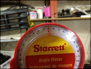

    Falta acertar o alinhamento do motor.
    Pelo que me lembro já havia pesquisado aqui no forum se esse motor tem alguma inclinação....não me lembro da resposta?!?!? Esse é a merda de ficar tanto tempo parado!!!
    Já deu pra ver que embora ache que o eixo não vai chegar no filtro, por segurança, será preciso troca-lo de lugar.

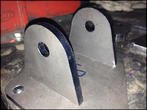

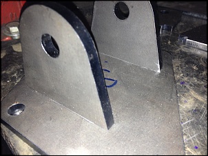

    Ontem chegaram as chapas para o novo suporte do motor.
    Não vou usar os coxins originais da S10, vou fazer "sob medida" de chapas, tubos e bucha em PU.
    Meu primeiro projeto em CAD e corte laser, embora seja caro em função principalmente do baixo volume a praticidade e qualidade são incomparáveis com o trabalho manual(esmerilhadeira).
    Mas é claro que fiz uma besteira na medida e vou ter que "ajustar" a peça na esmerilhadeira, cortando-a e abrindo outro furo....na execução detalho isso.

    Usou os 0,2mm a mais que o cara tinha te falado, nos encaixes das peças?
    Encaixou justo?

    Citação Postado originalmente por eliasFerreira Ver Post
    Encaixou justo?
    Att.
    Usei sim e mesmo assim foi necessário um desbaste na lima apenas para entrar prensado.
    Talvez 0,30 fique na medida exata.

    Citação Postado originalmente por fugger Ver Post
    Corte a laser é um caro que sai barato.
    Quando a gente acerta no projeto...
    Foi cagada minha!
    Como a peça vai acompanhar o angulo do chassi é foda medir.
    Deveria ter feito um molde em papelão, ajustar e tirar as medidas.
    Mas vai ficar bom!!
