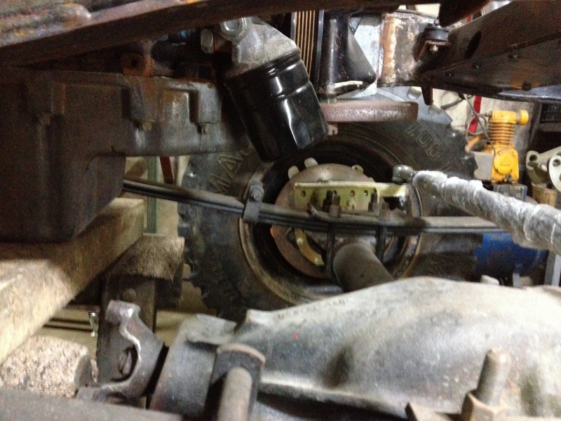

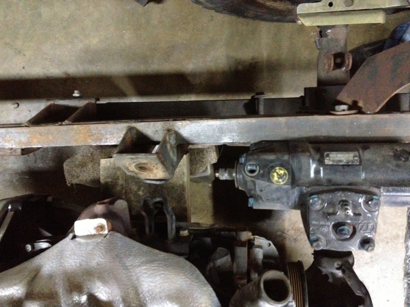

Já deu pra ver que embora ache que o eixo não vai chegar no filtro, por segurança, será preciso troca-lo de lugar.
Anexo 424332 Anexo 424333

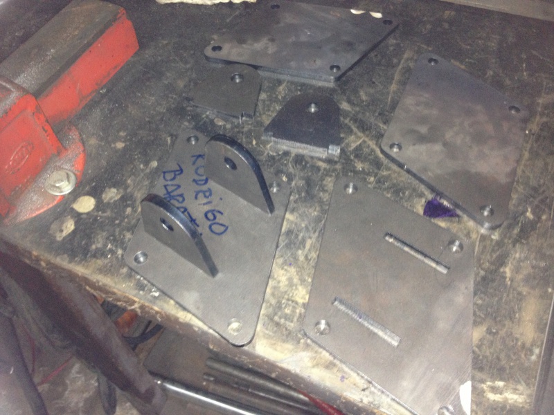

Outra coisa, precisarei refazer os apoios dos coxins, embora estejam alinhados são muito curtos.

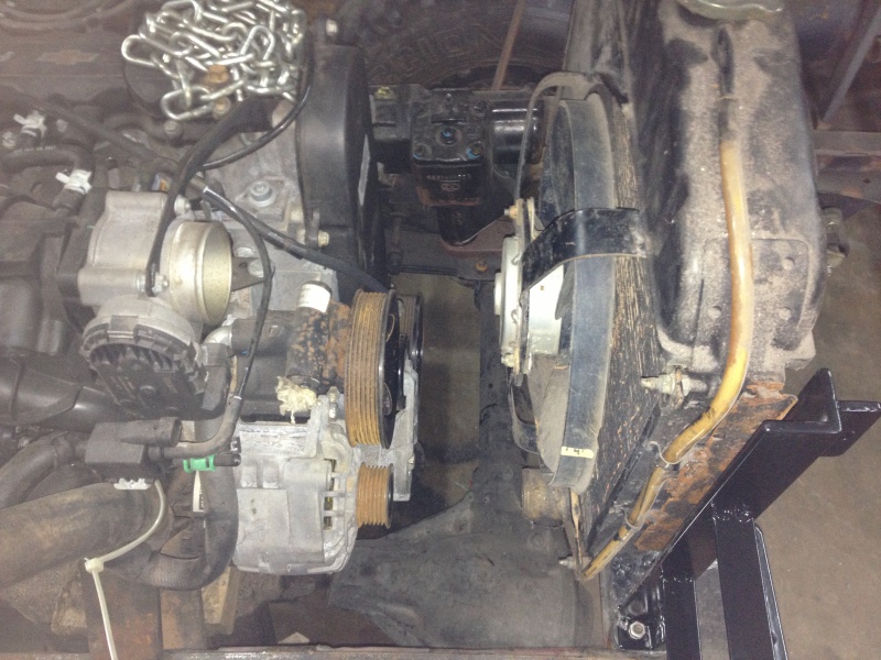

Qto ao restante, tudo legal.
sobrou bastante espaço para chegar na ventoinha, na caixa, no cardan dianteiro e cardan do guincho....tudo sem interferência e ainda sobra espaço para acomodar o filtro e a bateria (como previsto, ufa!!!!)
