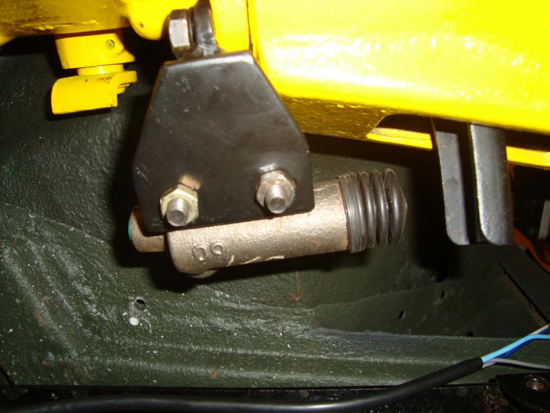

To comendo barriga, agora que me liguei que a sua capa seca é da adapbrasil, então não teria como fixar o cilindro auxiliar da S10 no lugar original, neste caso, só um suporte mesmo preso aos parafusos do câmbio pra poder segurar.
Cara, sei que as coisas de perto são diferentes, mas pelo que vi das fotos, acredito que seria um problema maior pra ti, caso o movimento do teu garfo fosse como na C20, aí sim não teria espaço pra colocar o cilindro. A impressão que tive olhando as fotos é que tem espaço suficiente entre o conjunto e o cardan do guincho pra instalar o cilindro auxiliar.
