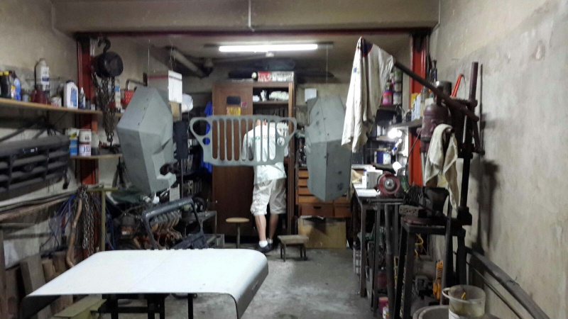

Paralelo a isso desmontei sozinho em 20 minutos e com 2 chaves toda a frente do jeep - isso me impressiona nesse veiculo - peças limpas e lixadas novamente
Anexo 512286 Anexo 512287
Peças pintadas de Olive Drab - achei um pouco clara, não sei se é assim mesmo ou foi a formulação
Anexo 512288 Anexo 512290
Anexo 512291 Anexo 512292
Para uma primeira pintura achei ótimo, no sábado vou ver durante o dia e dar mais uma demão.
Essa fase é bacana, pq vc literalmente vê o resultado.
