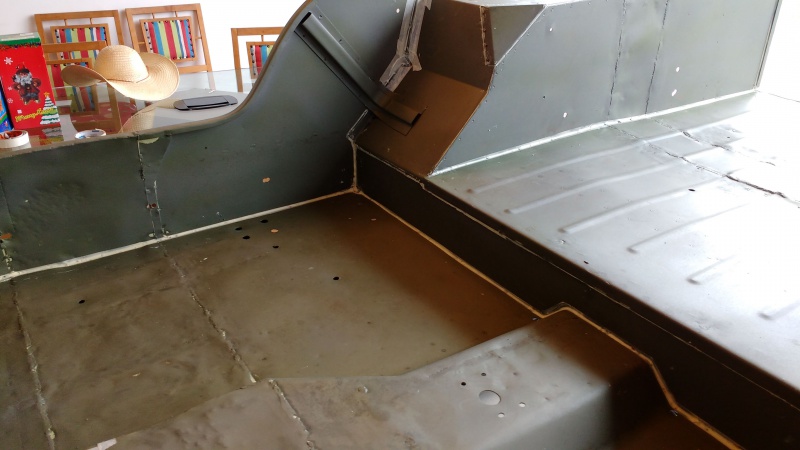

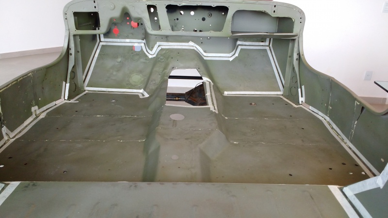

Comecei a preparar a pintura.
Primeiro o KPO
Recomendaram pincel e saquinho plastico, usei o saquinho com o dedo mesmo, mas usei luva de latex.
O mais chato é passar a fita.
Anexo 519214 Anexo 519215
Anexo 519216 Anexo 519217
Vamos em frente

Duvida, vc jateou a carroceria?
Rodrigo, fiz a mesma coisa que você. Tirei toda massa, também prefiro ondulado do que massa. Por isso pintei com o fosco, pra esconder um pouco as ondulações e imperfeições, a masssa na trilha trinca muito. Usei massa somente onde foi preciso soldar.
