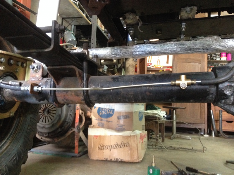

Vc entendeu bem o problema, entre o capa seca e o câmbio não sobra nenhum parafuso com espaço para fixar nada.
A solução que estou pensando será usar uma barra desde a reduzida (tem um baita parafuso ali) e o motor, bem estilo gambiarra!!
Andei fuçando embaixo da F1000 e gostei bastante do cilindro do X10, tem um baita curso, prende de lado e é fininho.
