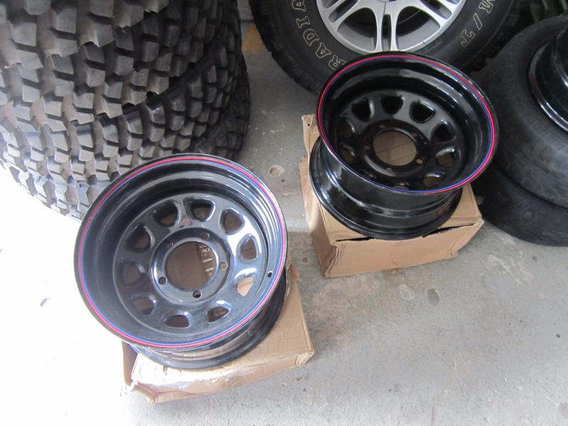

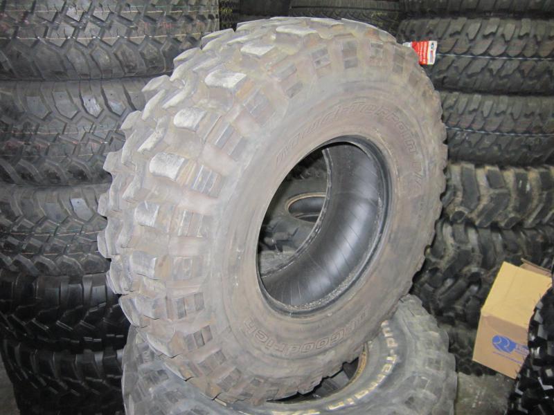

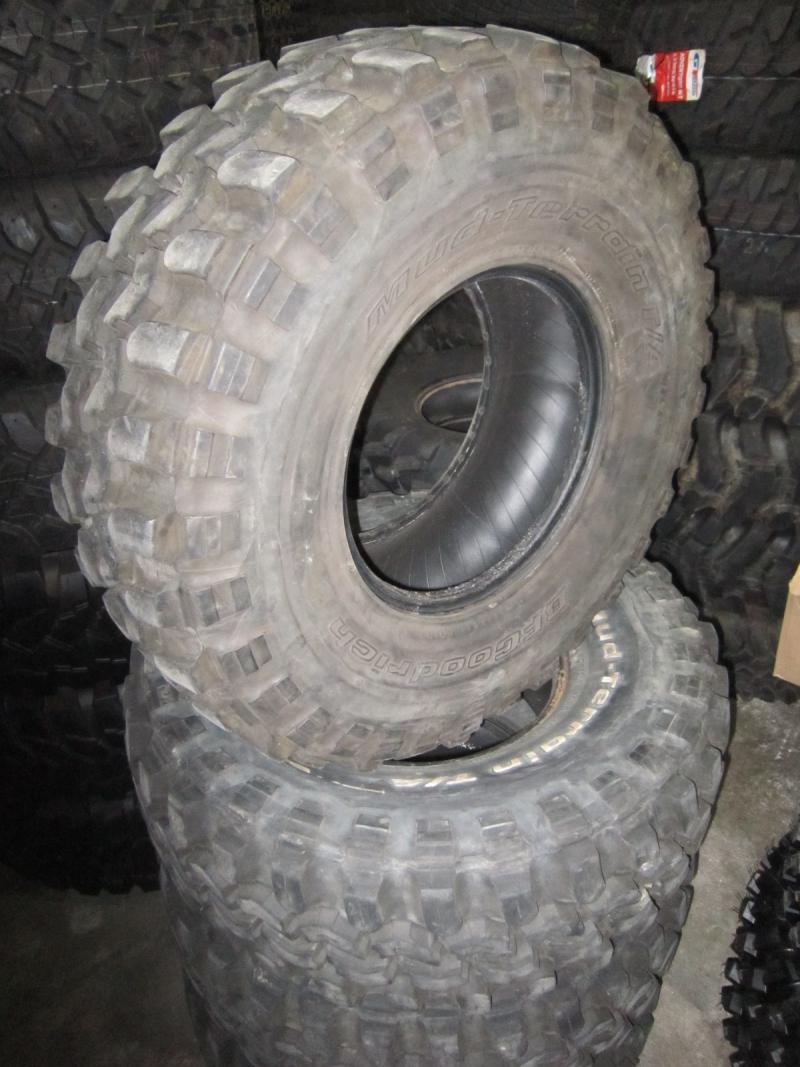

A unica novidade é que o Mula terá novos sapatinhos:
Anexo 349023
Anexo 349022
Anexo 349024
São 33¨ com recape VJ910 e rodas US Wheels 15x8
