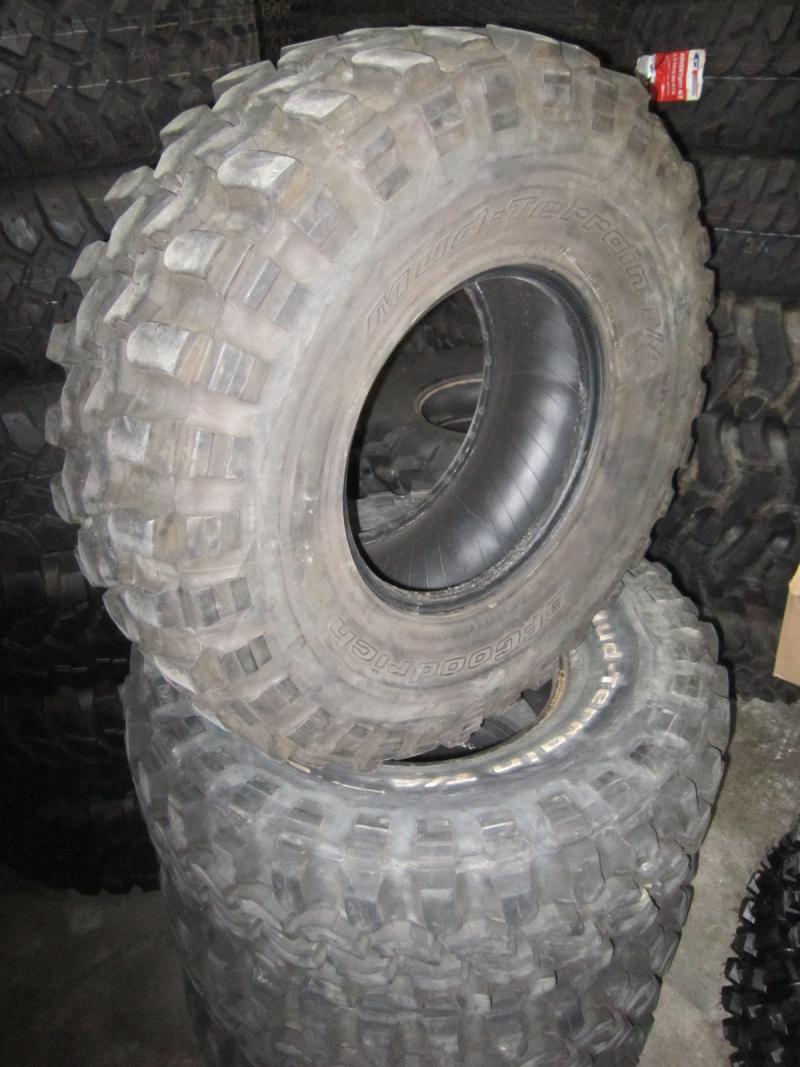

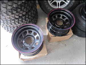

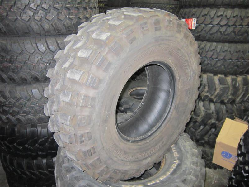

    A unica novidade é que o Mula terá novos sapatinhos:
    São 33¨ com recape VJ910 e rodas US Wheels 15x8

    Iai rodrigo.
    Quanto de torque tem esse seu motor?
    vc vai fazer alguma coisa nos eixos para colocar esse pneus?

    Citação Postado originalmente por M-Beltrame Ver Post
    Iai rodrigo.
    Tem quase 22 mkgf de torque a 2.400 rpm, ou seja torque em baixa, mas não é muita coisa não.
    Se der uma preparadinha nele deve chegar perto dos 30 mkgf, aí sim fica bom!
    O eixo traseiro vai aguentar bem, está com semi-eixos da Ensimec e flutuante Willys + bloqueio 100% da macrotorque.
    Já o dianteiro está original e deve fritar logo....ou não, depende do pé.
    []'s.....amigo! kkkkk
