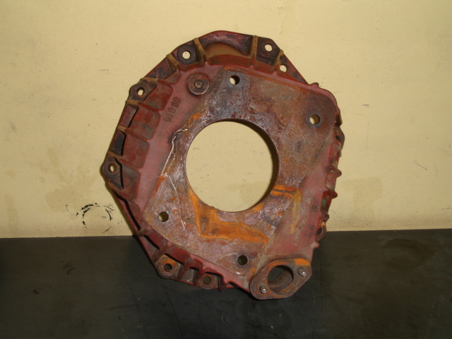

    A duvida agora está no acionamento hidraulico da embreagem, não sei se uso cilindro externo ou interno??
    A duvida é: o que dá menos trabalho para adaptar?
    Anexo 451735
    Bom dia Rodrigo,
    Primeiramente queria parabenizar pelo seu trabalho e capricho, e dizer q acompanho esse tópico desde o inicio, porem de espectador. E me espelho muito no seu projeto e adaptações pra os ups no meu jeep!
    A alguns meses atrás eu instalei embreagem hidráulica no meu jeep (bf x cheva) e tmb me deparei com essa duvida!
    Apos muita pesquisa aki no fórum e troca de mps com alguns usuários, optei pelo acionamento interno com o atuador (s10).
    Acredito q esse é o q da mais trabalho, pois tem q desacoplar o cambio, do motor toda vez q for fazer algum ajuste, e isso da uma trabalheira danada. talvez nem tanto pq o seu chassis ta sem a carroceria né.
    Minha conclusão foi q da mais trabalho e mais caro, tendo resultados semelhantes!

    Baratti, desculpe não ter respondido tua pergunta lá. Seguinte, o conjunto de embreagem da C20, seja hidraulico ou mecanico, vai preso por dois parafusos à capa seca mesmo. Por uma questão de gosto pessoal, preferi não instalar a embreagem hidráulica na Antonieta, pois o sistema mecânico dela pra mim já é macio o suficiente, mas se fosse pra instalar um, colocaria um externo, é bem tranquilo pra instalar e não exige grandes mudanças pra instalar no pedal e garfo original.
    Salvo engano, teu motor usa sistema semelhante ao que vendi, externo. Dependendo, se for partir mesmo para hidráulica, compensa comprar o conjunto original do motor, que pelo que me lembro também é fixo à capa seca.
    Não sei se ajudei ou atrapalhei mais ainda... kkkkk

    A questão do espaço, acredito q caberia sim o sistema original externo como o Reslima falou, só q ai teria q fazer uma furação na capa seca ou até um suporte para fixar o cilindro auxiliar de embreagem q vai fixo na capa seca originalmente.
    Daria até pra fazer um sistema de embreagem selada!

    Meu garfo é acionado de trás para frente, portanto o cilindro terá que ficar para trás, do lado oposto a capa seca.
    Terei que fazer um suporte e prendê-lo nos parafusos do câmbio.

    To comendo barriga, agora que me liguei que a sua capa seca é da adapbrasil, então não teria como fixar o cilindro auxiliar da S10 no lugar original, neste caso, só um suporte mesmo preso aos parafusos do câmbio pra poder segurar.
    Cara, sei que as coisas de perto são diferentes, mas pelo que vi das fotos, acredito que seria um problema maior pra ti, caso o movimento do teu garfo fosse como na C20, aí sim não teria espaço pra colocar o cilindro. A impressão que tive olhando as fotos é que tem espaço suficiente entre o conjunto e o cardan do guincho pra instalar o cilindro auxiliar.
    Abs.

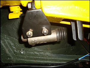

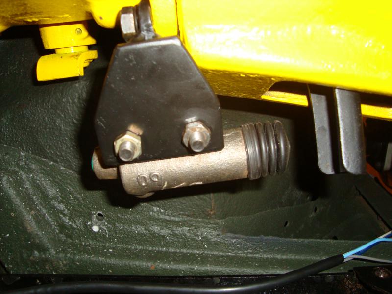

    Quando eu adp no meu jeep, eu adquiri muitas fotos para ter como base e inspiração! Talvez essa sirva de base pra vc.
    (Foto de um integrante aki do forum)
    Abs.
    tb acho que cabe, preciso ver os modelos que seria mais fáceis de adaptar.

    Citação Postado originalmente por Ian Jeep Ver Post
    Opa, ai sim a primeira foto de um cilindro ao contrario e com a fixação em sentido diferente do convencional.
    Rodrigo,
    No cambio do chevette eu nunca adaptei embreagem hidráulica, porém pelo que analisamos, o mais fácil é fazer um suporte preso na parte de trás da carcaça ( por trás flange da reduzida) apoiando um cilindro de forma que ele force para frente o garfo. Seria uma cantoneira onde um lado segura na carcaça e outro apoia o cilindro.
    - Só lembrando que esta ultima foto é de um cambio original do jeep na capa seca do opala, onde sobra um espaço para fazer o suporte do cilindro.
    Uma dica é usar conjuntos de Vans ( topic, HR) e afins, pois são peças relativamente baratas e bem compactas, para quem precisa trabalhar com espaços restritos como nos CJ3 é uma boa.
