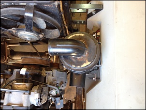

    Suporte do Filtro de ar
    A boca de entrada e saida tem exatamente a mesma medida da TBI, portanto vou manter o filtro da Kombi, só alterei a posição do bocal e fiz um suporte.

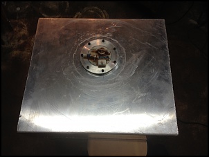

    O sr. Dutra finalizou o suporte da bomba/bóia do tanque de combustivel.
    Vou usar o mesmo conjunto da S10.
    Cortei as hastes do conjunto para ajustar na altura do novo tanque.
    Agora é só levar pra soldare tá pronto.

    Suporte do filtro de ar no lugar.
