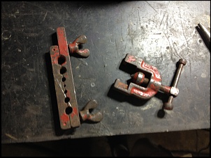

    Rodrigo, a questão do flangeador, tem alguma manha? os meus nunca ficam legais, talvez o meu flageador nao seja tao bom tmb, tem como postar uma foto da herança?

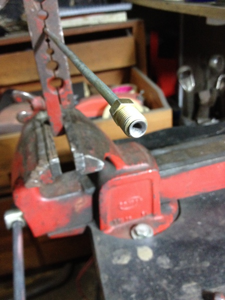

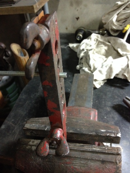

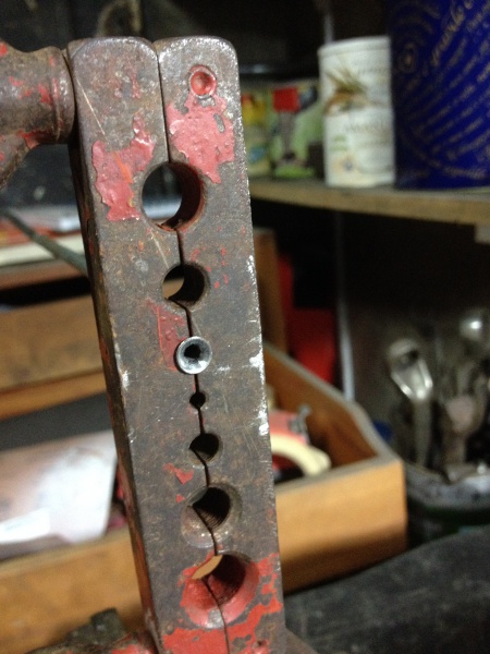

    O flangeador tem que ir com calma, abrindo o cano bem devagar!
    Se chegar arrombando vc já vi né...dói, ops!! Racha o tubo! kkkk
    O que pode fazer tb é esquentar um pouco o tubo antes de usar o flangeador.
    Depois coloco uma foto dele em ação.

    O flangeador que eu tenho é muito ruim.
    É da LeeTools. Uma bela porcaria.
    O flange fica torto. Do kit só aproveita o cortador de tubo, pelo menos.

    Eu não tenho o cortador, uso uma serrinha fina.
    Segue algumas fotos.
    Eu começo com o tubo um pouco maior e a medida que vai abrindo eu abro o flageador e encosto para o aperto final.
    Se deixar muito longo o tubo abre.

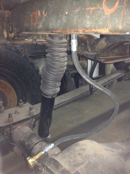

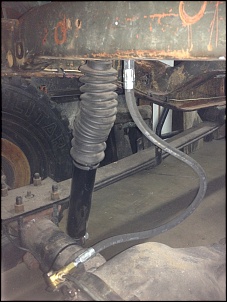

    Final Freios e Inicio Embreagem
    Finalizei os freios, embora ainda falte os grampos dos flexiveis.

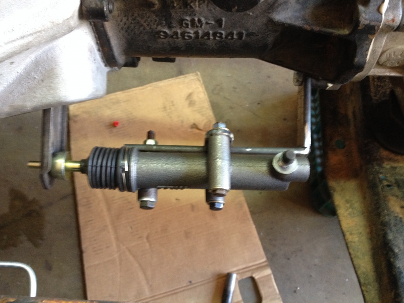

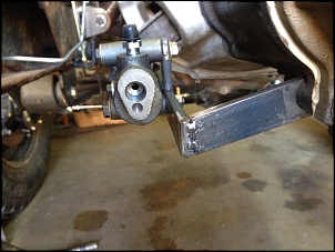

    Comecei a mexer na embreagem.
    Ainda qdo estava com o motor Opala, comprei o cilindro de embreagem da Band e o auxiliar da S10 (interno) e não cheguei a montar.
    Fiquei com bastante duvida se seria interno ou externo e acabei optando pelo segundo.
    Eu já tinha o cilindro da F1000 que faltava apenas o guarda pó, no sabado fui na Rio Pardo e comprei o cilindro auxiliar tb da F1000 e ganhei o guarda pó. Assim fico com o conjunto completo da F1000 que eu já conheço bem e sei que é muito macio.
    O desafio esta na fixação do cilindro auxiliar, mexe daqui, mede dali, ponteia, corta, ponteia novamente, esmerilha....
    E consegui colocar no lugar, mas como não tem almoço gratis o cardan do guincho ficou pegando e preciso mudar sua posição.
    Falta agora o braço do suporte que será preso no parafuso da capa seca/cambio, mas pra coloca-lo preciso retirar novamente o cambio....vai ficar pro final da montagem qdo for desmontar pra pintar.

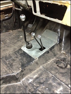

    Fala pessoal,

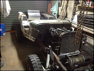

    Enfim o jeep voltou a se parecer um jeep.
    Recortei os furos para as alavancas do cambio e reduzida.

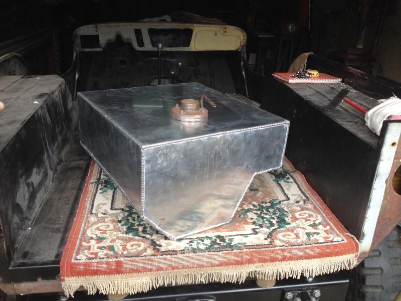

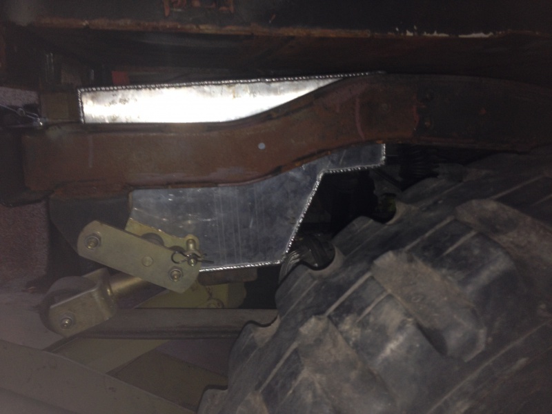

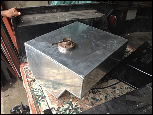

    Ontem recebi o tanque do jeep em alumínio....serviço muito bom se alguém quiser a indicação é só falar, o cara faz tanque, radiador, intercooler,...enfim, qualquer coisa em alumínio por um preço justo.
    Falta ainda recortar e soldar, os suportes para fixação, o bocal e o encaixe da bóia/bomba da S10. Optei por manter o mesmo conjunto do motor com a bomba interna (depois detalho isso).
    Com a lataria em cima pude dar uma olhada na pedaleira, hidrovacuo e embreagem. Aparentemente não terei problemas nessa montagem.
    Ta começando a tomar forma.

    Oq seria um preço justo?
