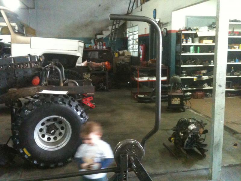

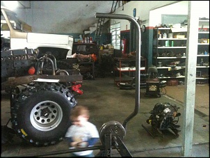

    Planejei alargar o paralamas dianteiro fazendo novos em tubo e na traseira colocar apenas uma borracha lisa presa a paralamas.
    Mas só farei isso se tiver:
    1 - muito barro pra dentro do jeep
    2 - policia encher o saco

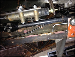

    Finalizei o cardan do guincho.
    Precisei colocar mais uma junta universal para desvia-lo do cilindro escravo da embreagem e logicamente mais um mancal para dar firmeza ao conjunto.
    Estou esperando chegar o mancal que comprei da própria Ekron para acabar de vez.
    O espaço é pequeno para bater foto.
    Rapaz a coisa tá séria, trabalho de primeirísssima qualidade!!!
    Coloca mais fotos, mais fotos, mais fotos!!!!
    A propósito como é esse para lama em tubo que vc menciona????

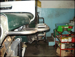

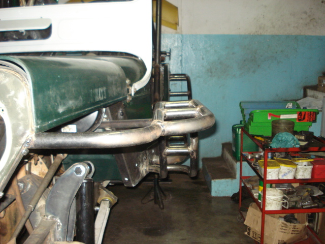

    Olha esse Jeep.
    -345143d1336175860-cj3-1952-2012-trepador-img_0846.jpg -346630d1336648094-cj3-1952-2012-trepador-dsc06417.jpg -346632d1336648103-cj3-1952-2012-trepador-dsc06419.jpg
    Se for fazer faço sem essa aba extra. Já tenho o tubo cortado, só não montei porque ta mais fácil o original.
  • #756
    Usuário Avatar de Lauro Paiva
    18/10/2012
    Caravelas/BA
    61
    1,159
    Citação Postado originalmente por rodrigo baratti Ver Post
    valeu lauro,
    ta devagar mais ta indo no capricho.
    Olha esse jeep.
    se for fazer faço sem essa aba extra. Já tenho o tubo cortado, só não montei porque ta mais fácil o original.
    to sem adjetivos para falar com tá espetacular,
    retiro o que disse não quero mais fotos não to ficando deprimido....
    Brincadeira tá!!! Fotos de uma obra de arte dessas são muito bem vindas, sempre, e de novo pra não ser muito chato, tá espetacular!!!!
