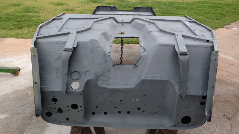

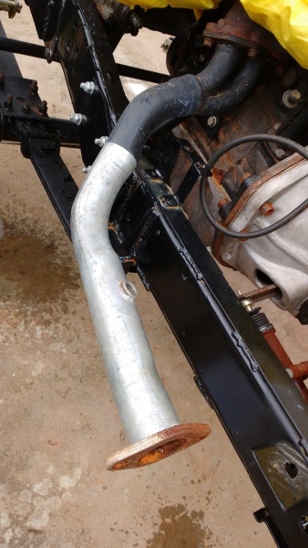

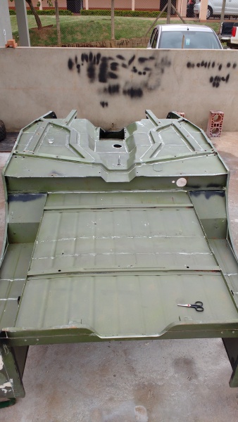

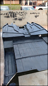

    Semana passada finalizei a montagem do chassi.

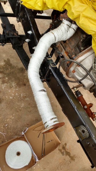

    Passei Termo Tape na saida do escapamento, bem simples o processo.
    Me falaram que não prestar, pois pega muita umidade, vamos ver no que dá.

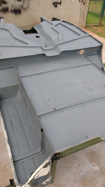

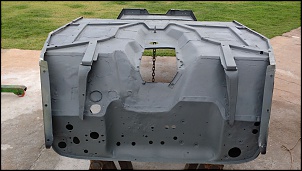

    Então voltei pro cofre.
    To lixando mais um pouco de massa de poliester, trabalho chato pacas.

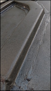

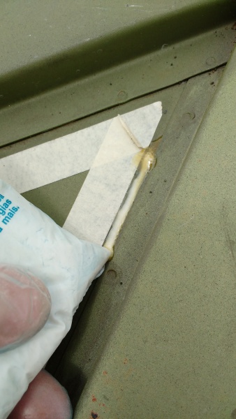

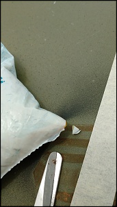

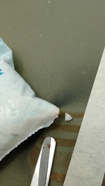

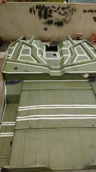

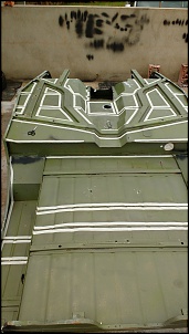

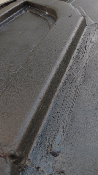

    E na parte de debaixo finalizei
    KPO nas frestas e emendas, usei novamente o saquinho de leite e o dedo para o acabamento.
    -img_20160119_144736029.jpg -img_20160119_132838774.jpg -img_20160119_132851083.jpg -img_20160119_132816500.jpg -img_20160119_154210222.jpg

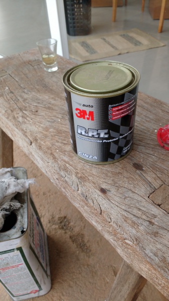

    RPT da 3M, para obter ums textura mais rigida.
    Gostei muito do resultado
    -img_20160119_174638957.jpg -img-20160119-wa0124.jpg -img_20160119_174652016.jpg
    E por fim, mas algumas demãos de Preto Fosco Vinilico.
    -img-20160119-wa0144.jpg -img-20160119-wa0142.jpg -img_20160119_192515513.jpg
    A parte de baixo está pronta, vai ficar preta, tenho pouco tinta Olive Drab.
    Gostei muito do resultado final!!!
    []`s

    Quanto ao kpo... Vi q é usado em antigos também, mas qual a real função? Só usa nas emendas?

    Fabio,
    O KPO evita que a agua e sujeira se infiltrem nas soldas da lataria, evitando que apodreça e que não ente agua no dia a dia.
