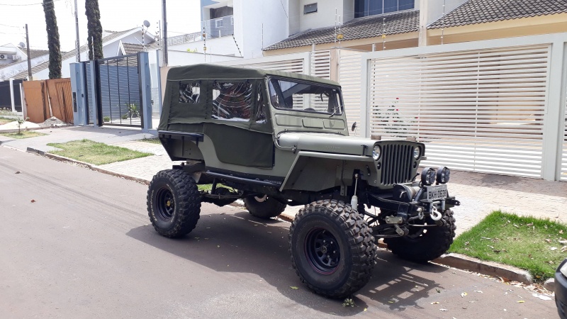

    Cof, cof, cof,.....
    Só pra atualizar! Mula tem rodado bem, to usando no dia a dia pra ir pro trampo.
    Só tem um shimmy chato qdo chega nos 70, como pego um trecho de estrada isso incomoda.
    Deve ser por conta do desbalanceamento dos pneus ressolados, tenho pensado num jogo de AT pro uso diário.
    Essa semana ele ganhou uma capota! Gostei bastante do serviço de um capoteiro aqui de Maringá, isso, nesse ano que se passou me mudei pro Paraná.
    -be4f7814-c252-452a-99cf-8cafd55d9eba.jpg -85018ead-5327-49bb-9a77-042944cf7f6e.jpg -6194fa0d-db4b-4a7b-accb-a6f8340fdea4.jpg
    []’s

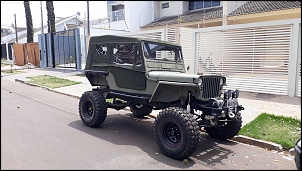

  • #894
    19/06/2005
    Maringá/PR
    4,204
    Agradecimentos: 24
    Com as janelas abertas
    []’s

    Ficou muito boa a capota!
    Aí no Paraná tem umas temporadas de frio, agora não tem tempo ruim, não é!
    Uso diário para jeep é um sonho!
    Além do que é ótimo para ajustar pequenos detalhes, quanto mais usa melhor, imagino como a máquina fica redondinha!
    Abraço Aristides Júnior

    Opa, blz?
    Ficou top a capota hein, que lona usou e que cor é? vou fazer a capota do meu logo..
    Seguinte, esse escapamento ai não passa muito calor ali no para-lamas para quem vai atrás ? Estava pensando em algo parecido ou mesmo só mudar ele para traseira do jeep e no meio.

    Citação Postado originalmente por Aristides Jr Ver Post
    Olá Baratti!
    O duro do uso diário tá sendo o consumo....come com farinha, mas tá valendo.
    Qto aos ajustes é isso mesmo, varias coisinhas vão aparecendo, umas fáceis e outras nem tanto, mas tá andando tá valendo!
    []’s
  • #898
    19/06/2005
    Maringá/PR
    4,204
    Agradecimentos: 24
    Citação Postado originalmente por willys1960_ctba Ver Post
    Opa, blz?
    abs
    Usei lona de caminhão, encerrada na cor verde oliva.
    Tem 1,50 de largura e paguei R$45,00 o metro. É um material mais rígido e não deforma, então não é todo capoteiro que trabalha com ela. Ela encolhe muito, então tem que molhar e deixar secar varios dias antes de costurar.
    O escapamento passa bastante calor, mesmo com fita térmica. Os moleques reclamam, preciso colocar manta asfáltica por baixo pra ajudar mais um pouco, mas mesmo assim acho que vai ficar bem quente.
    Se conseguir passar por outro lugar melhor, com o tanque atrás não sobra muito lugar pra passar por baixo e eu não queria que ele acabasse no meio,...Enfim, não tem almoço grátis!!
    []’s

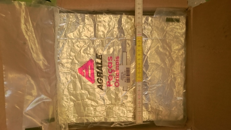

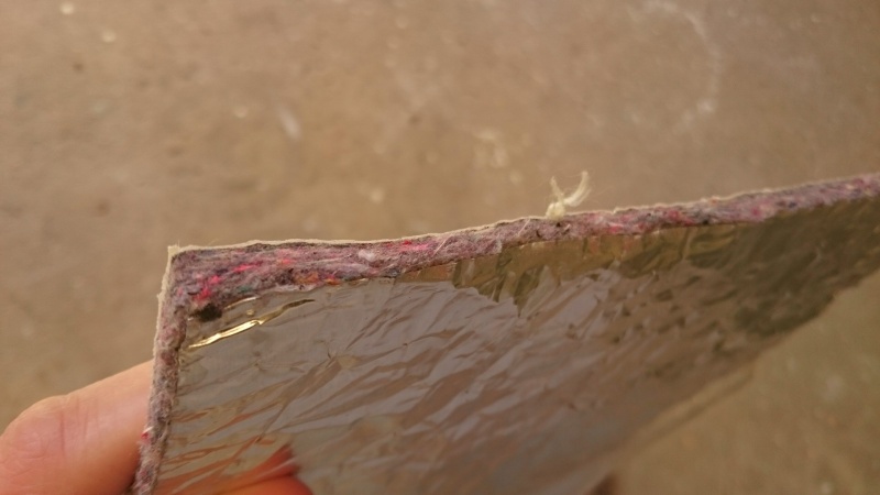

    Sim, concordo com o Aristides.
    A manta asfáltica não pode ficar direto no calor que ela derrete.
    Muita gente aplica na parede corta fogo, mas acho perigoso.
    Manta asfáltica é para impermeabilização e ponto.
    Ela muito perto da fonte de calor vai derreter e descolar, afinal ela é aplicada com maçarico.
    Mesmo a mais "leve", aluminizada auto-adesiva, que o pessoal usa em casa velha para fazer telhado marmitex, pode ser perigosa.
    Faça como o Aristides falou, vai num calheiro e peça para dobrar um folha de alumínio e fixe com parafusos mantendo um espaço entre o assoalho (parafuso longo com 3 porcas e arruelas), ou veja esses produtos aqui que são específicos para isso:
    http://www.vibracsystem.com.br/
    Eles fabricavam com a TORO.
    OU use essa que é vendida pela Agrale e fabricada pela Toro, mas é exatamente para isolar escapamento.
    T+
