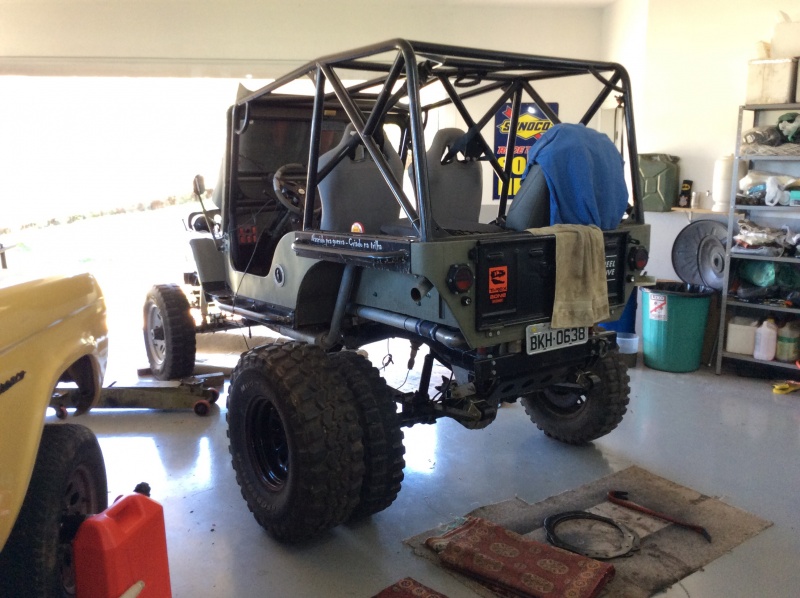

    O jeep voltou da elétrica e não gostei do serviço, ficou com muitos chicotes desnecessários, mas agora já tá feito.
    Tenho rodado bem com ele, o conjunto mecânico é sensacional, a dirigibilidade está boa, mas precisa de ajustes.

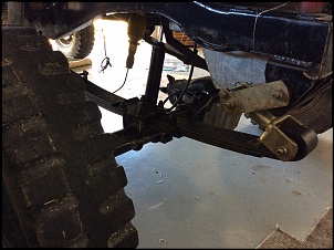

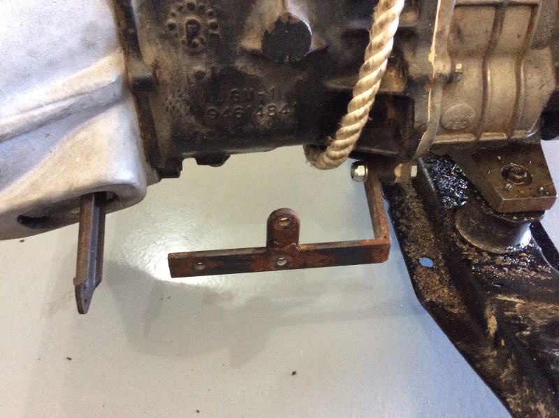

    Baixei o câmbio para reforçar o suporte suporte do cilindro escravo da embreagem e outras coisas pequenas.
    Preciso de 1 pneu VJ 910 33x12.5 r15 para fechar meu conjunto.
    Tb adicinei mais uma lâmina no feixe traseiro, pois 3 ficou macio, agora são 4. Melhorou muito!!
    Aí fica uma dica pra quem for usar feixes de Toyota, eu usei o feixe longo traseiros da pick-up, não façam isso, usem 4 dianteiros ou do jipe.
    []’s
    Interessante isso. Uso esse feixe no meu e acho na medida certa entre maciez/resistência e abertura de suspensão.
    Mas (e sempre tem um mas...),é necessário uma barra antirolagem do eixo.
    Enfim, cada projeto é um projeto.

    Citação Postado originalmente por fugger Ver Post
    A barra anti rolagem tb é necessária, vou ter que montar tb.
    Mas o meu com 3 lâminas não tinha carga suficiente para segurar o peso do jeep, tanto que arqueou ao contrário.
    Meu jeep esta mais longo e com uma gaiola bem mais pesada que o seu, pode ser isso.
    []’s
