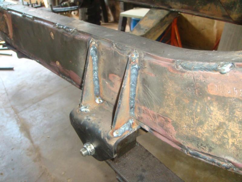

    Rodrigo, vc não vai soldar os suportes das molas?
  • #147
    19/06/2005
    Maringá/PR
    4,194
    Agradecimentos: 24
    Nas fotos eles estão só ponteados, mas já foram soldados e reforçados.
    Minha duvida ficou sobre a necessidade de parafusar tb?
    Depois coloco fotos dos detalhes.

    Eu parafusei os meus só por precaução.

    Chassi de volta pra casa
    Depois de 5 meses o chassi está de volta na garagem.
    Deverá voltar ao Costa para soldar algumas coisas, mas até lá tenho muita coisa para fazer.
    Tentei puxar com a Saveiro, mas não teve jeito, pois o caster está desalinhado. Para não correr riscos chamei um camarada que tem um guincho.
    Os suportes das molas foram reforçados.

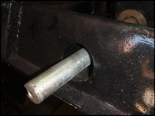

    O furo da nova travessa para o cardan do guincho foi embuchado para não entrar barro e o gincho precisou ser posicionado mais para trás que normalmente fica em função da cruzeta X travessa.

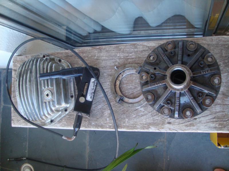

    O bloqueio Macrotorque que comprei com o Bruno aqui no fórum chegou, um pouco atrasado em função das chuvas no RJ, mas chegou.
    Está realmente perfeito, tem apenas algumas marcas na tampa, mas nada de mais. 8-)
    Agora preciso alinhar a eixo traseiro, soldar as sapatas, depois retirar e levar ao torneiro para montar a C&P e o conjunto do flutuante = T-Rex + Macrotorque + SBD.

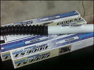

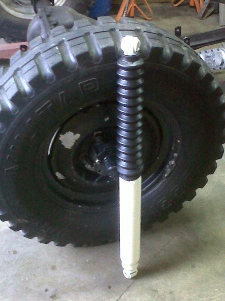

    Amortecidos
    Agora foi a vez dos amortecedores.
    Dianteira - curso da suspensão 10" => PROCOMP com 11,1"
    Traseira - curso da suspensão 11" => PROCOMP com 12,5"
    Só não comprei tudo com 12,5" porque eram as ultimas 2 unidades.
    Agora tem que calcular a altura das torres.
