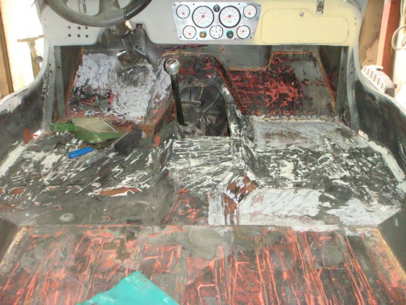

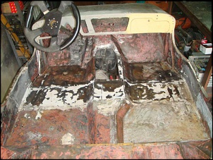

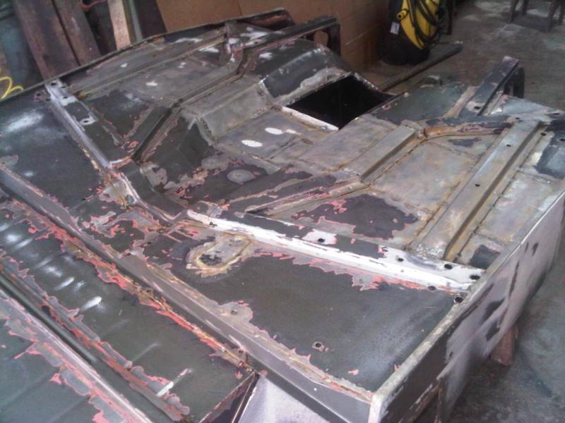

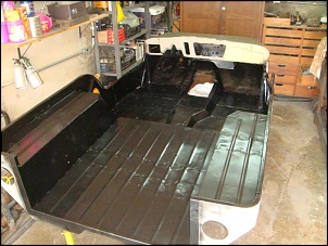

    Pintura Caixote

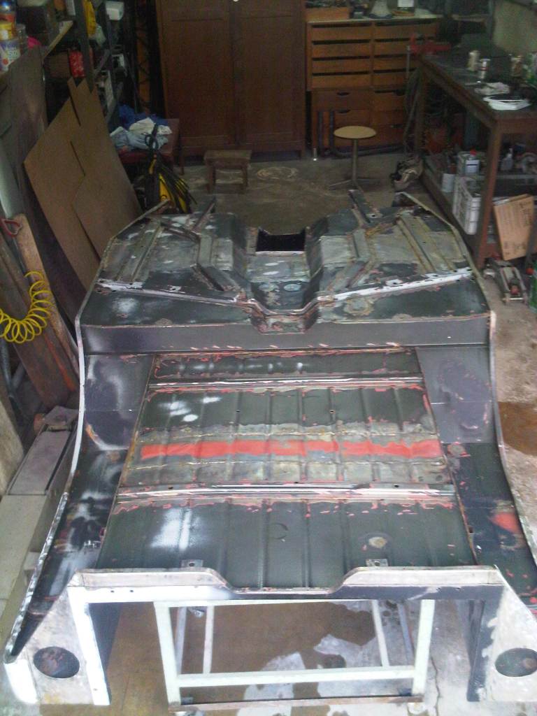

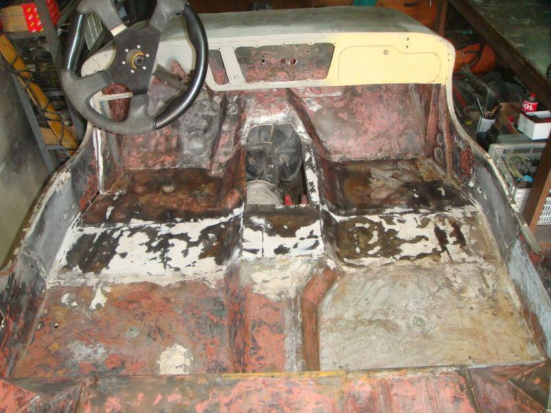

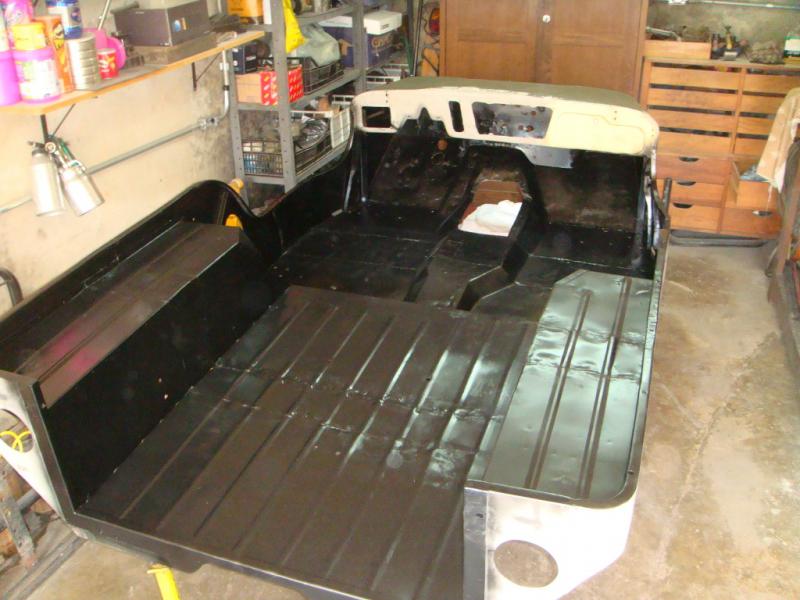

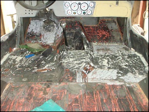

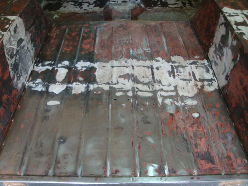

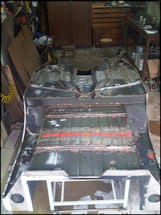

    A pintura do caixote está andando.
    Retirei grande parte da tinta da parte interna, retirei todo o KPO velho, lixei e apliquei preto fosco vinilico, pois ficou praticamente só metal.
    Dêem uma olhada nas emendas da lata que o FDP do funileiro fez!!
    Agora já tá feito e vai ficar assim mesmo, até porque depois de montado vai ficar escondido.
    Juro não falar mais sobre isso!! kkkkk
    Na parte de baixo retirei todo o KPO e lixei as partes que descascaram com o calor.
    Agendei com outro funileiro para fazer alguns trampos de solda na lataria (rachaduras, algumas emendas que não foram feitas, bocal do tanque,...).
    Outra coisa, todas as outras peças de metal - gaiola, rockslide, suporte radiador, barras de direção,... (inclusive as que eu já tinha pintado) - foram para pintura eletrostatica.
    Inicialmente iria só a gaiola e o chassi, mas acertei um preço e uma condição camarada e foi tudo para jatear e pintar.
    Só o chassi ficou porque o 151 tá condenado e vou colocar outro motor....em breve terei novidades na mecanica!

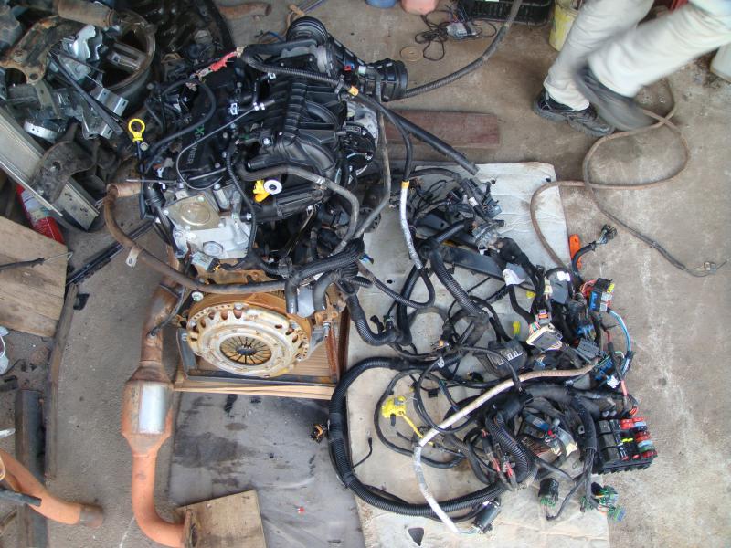

    Vamos ao que interessa: MOTOR
    O velho 151 estava cansadão, queimando um bocado de óleo e qdo tirei o cabeçote tinha um degrau daqueles na camisa.
    Como o carburador me incomodava muito nas trilhas com erosão queria um motor injetado e por um bom tempo pensei em injetar o 151, mas o custo de retifica + injeção desanima qualquer cidadão, por mais maluco que seja!
    Minha ideia era um motor confiável, mas que não exigisse outros up-grades no jeep como cambio, reduzida, eixos,...após ler algumas matérias e alguns tópicos aqui no fórum, me decidi pelo GM 2.4 FLEX.
    A busca por esse motor aqui em SP foi infrutífera, os que achei estavam muito rodados e eram gasolina.
    Acabei achando em MG (valeu pela dica Elinaldo) um motor com 43.000 ano 09/10 que rodou 2 anos, completo com módulo e chicote.
    O motor funcionou na minha frente e está redondo.
    O chicote veio completo, inclusive com painel e chaves (comprei a coluna tb).
    Agora preciso tirar o nó da parte elétrica se alguém tiver o esquema elétrico desse motor/carro agradeço.
