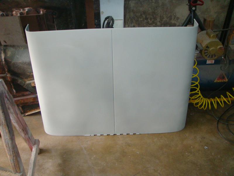

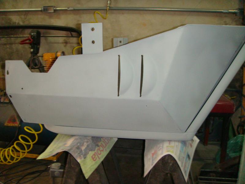

    Textura do emborrachamento e fundo PU em tudo.
    Faltou fotos da massa no capo que estão em outro micro.
    Miniaturas de Anexos Miniaturas de Anexos -pintura-paralamas-e-capo-001.jpg   -pintura-paralamas-e-capo-007-2-.jpg   -pintura-paralamas-e-capo-008-2-.jpg

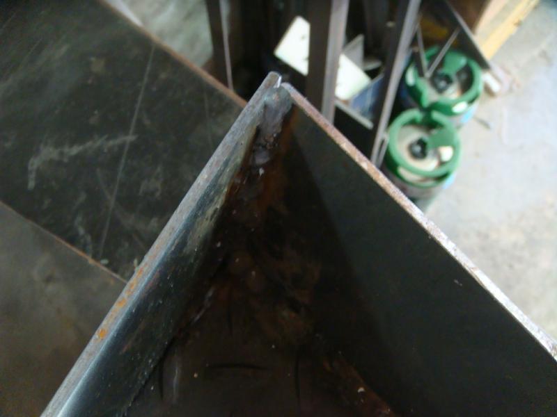

    Acabamento e pintura nos acessórios
    Dando sequência a pintura precisei pintar os acessórios em aço, pois a ferrugem estava começando a agir.
    A intenção inicial era mandar pintar tudo com eletrostática, mas a grana tá curta então usei o Preto Fosco Vinilico diretamente sobre o metal.
    Acabamento: foi necessário arredondar todos os cantos de corte das chapas, para isso usei esmerilhadeira, depois lima, depois lixa e por fim a escova de aço para remover a ferrugem superficial.
    Foi um trabalho moroso, cansativo e que não rende, mas que precisava ser feito.
    Gostei do resultado.
    Pintura: usei o preto fosco vinilico, pois pode ser aplicado diretamente sobre a chapa e já fica como acabamento o que é super pratico.
    O único inconveniente é que ele é muito fino, então escore facilmente, por outro lado já estou treinando para o uso do PU que tb é muito fino.
    Tb gostei bastante do resultado.
    Fotos:
    1 e 2 => antes do acabamento (não tenho fotos de depois....estava cansado demais pra bater e depois esqueci)
    3 a 5 => pintura, falta um ultima demão
    Miniaturas de Anexos Miniaturas de Anexos -pintura-acessorios-002.jpg   -pintura-acessorios-005.jpg   -pintura-acessorios-006.jpg   -pintura-acessorios-013.jpg   -pintura-acessorios-014.jpg

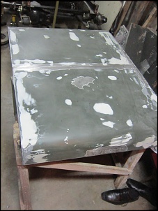

    Segue as fotos do capô que faltaram.
