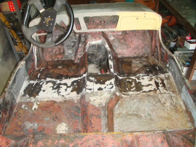

A pintura do caixote está andando.
Retirei grande parte da tinta da parte interna, retirei todo o KPO velho, lixei e apliquei preto fosco vinilico, pois ficou praticamente só metal.
Dêem uma olhada nas emendas da lata que o FDP do funileiro fez!!
Agora já tá feito e vai ficar assim mesmo, até porque depois de montado vai ficar escondido.

Anexo 336662
Anexo 336663
Anexo 336664
Anexo 336665
Na parte de baixo retirei todo o KPO e lixei as partes que descascaram com o calor.
Anexo 336666
Anexo 336661

que beleza que já ta lixada a tinta velha, na minha opinião é a pior etapa,
Terminada a funilaria, qualquer outro serviço fica até agradável de ser feito :concordo:
