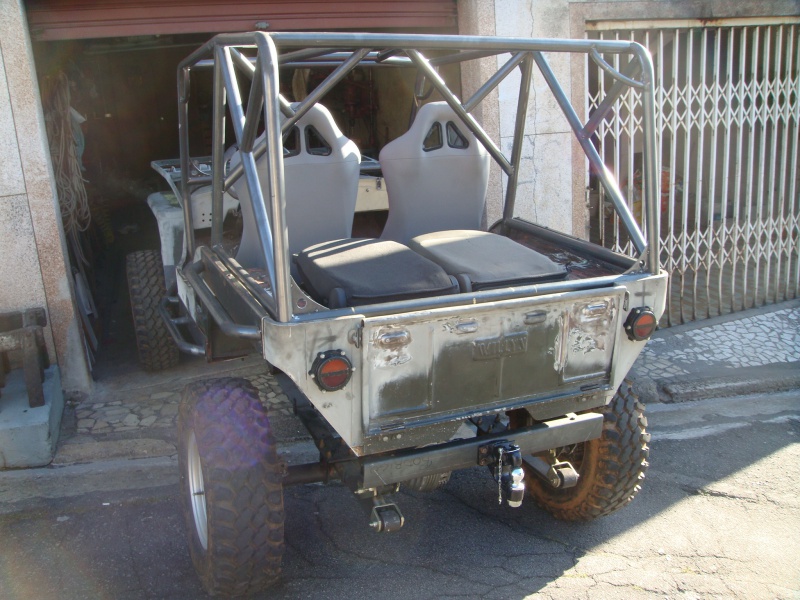

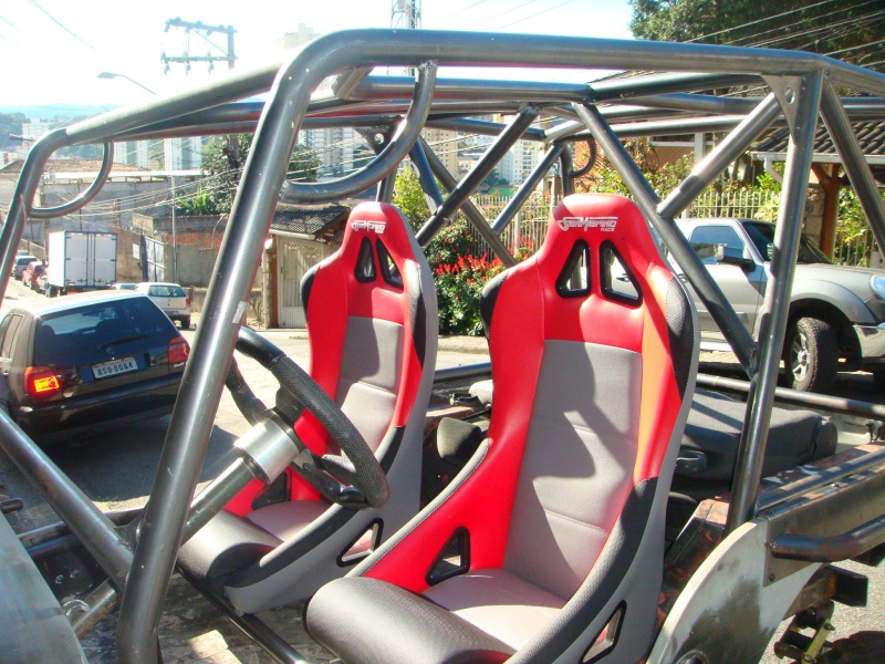

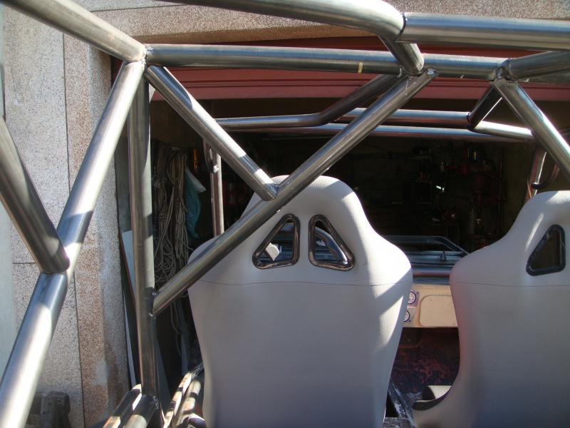

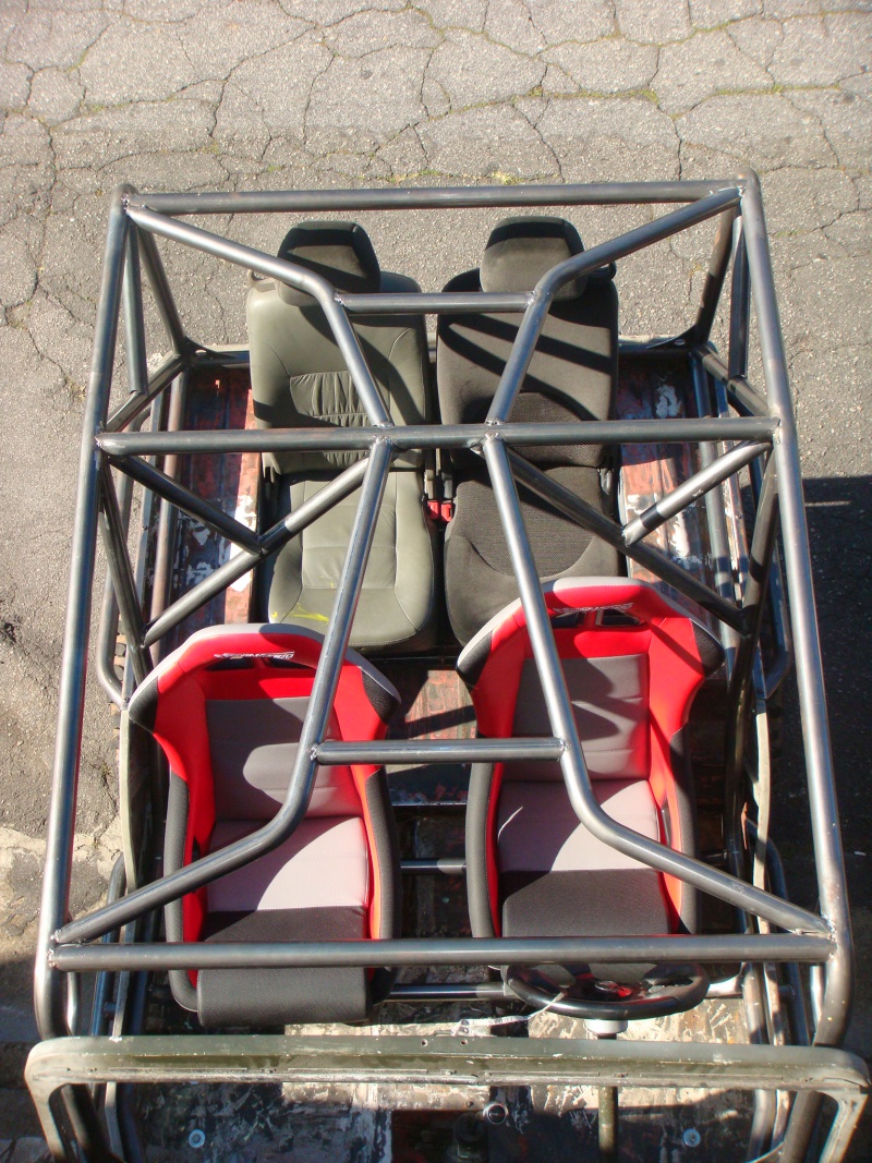

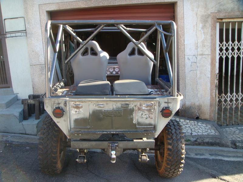

5 Anexo(s)
Gaiola....quase fiquei preso!!
Finalmente a gaiola está com o formato final, toda ponteada e pronta para ser soldada em definitivo.:bananadança:
Falta colocar os suportes pros cintos, sapatas e algum detalhe que sempre aparece.:rolleyes:
Ficou muito legal, só que o acesso ao banco traseiro por dentro do jeep é praticamente impossivel em função da largura dos bancos San Marino BA11, acho que nem as crianças vão conseguir passar entre os bancos!!:parede::freaking:
Poderia deslocar o banco do motorista um pouco mais para a esquerda e abrir mais uns 10 cm entre os bancos, mas isso desalinharia o banco em relação ao volante!:putz:
Segue as fotos:
Anexo 293798
Teto
Anexo 293801
Anexo 293800
Reforços
Anexo 293797
Anexo 293799
