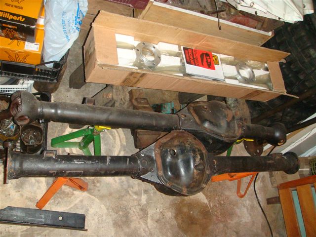

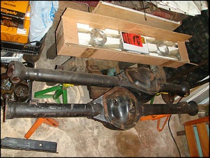

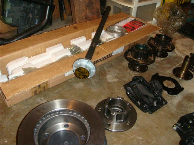

    Resgatando o tópico
    Vamos atualizar.
    O Mula ficou uns 6 meses parado com o problema no diferencial dianteiro que desmontei totalmente e revisei ficando paraticamente zero.
    Com isso ganho a sobre-vida necessaria até que consiga montar os novos eixos com os devidos up-grade's sem que fique sem fazer as trilhas.
    Vamos lá para a receita, bem conhecida por sinal. O que já tenho:
    - eixos Dana 44 (rural 4x4)
    - kit eixo-flutuante traseiro Ensimec + cubos + mangas + .....
    - discos ventilados da F1000 + pinça S10 + suporte Ensimec (diant)
    - na traseira os freios serão os atuais dianteiros, kit SBD (pinça kombi)
    Para montar (SPOA) faltam:
    - jumelos revolver
    - feixes de toy
    - amortecedores e torres

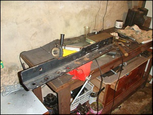

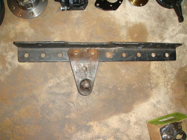

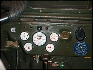

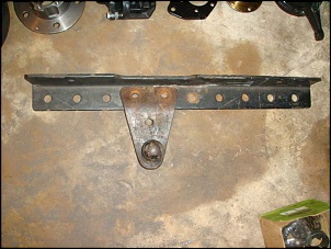

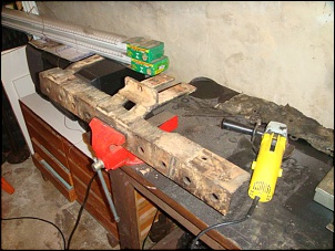

    Além dos eixos que vão demorar um pouco para estarem rodando, tem outras novidades que logo estão no Mula.
    O painel receberá 2 novos relógios (rotação e voltimetro) bem como será reestilizado.
    Uma chapa de aluminio parafusada no painel com os relógios está sendo cortada.
    Tb estou confecionando um engate a partir de um arado original do jeep, essa peça tb está sendo cortada.
    Mas a maior novidade será o guincho mecanico Ekron que em até 30 dias chega!!
    Miniaturas de Anexos Miniaturas de Anexos -dsc07126.jpg   -dsc07138.jpg   -dsc07117.jpg   -dsc07121.jpg   -dsc07128.jpg
