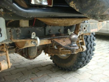

    Foi cortado, agora é só furar e parafusar.
    Vou ter que cortar um pedaço do suporte de estepe da KEKO para conseguir parafusar, mas vai ficar bom.

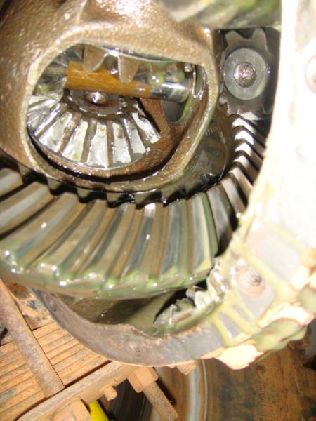

    Moeu a planetaria dianteira dando um tranco para tirar um jeep "empinado".
    Tenho um problema, onde achar planetarias pro Dana 25?!?
    Já que tenho um diferencial de Rural que é só montar......
