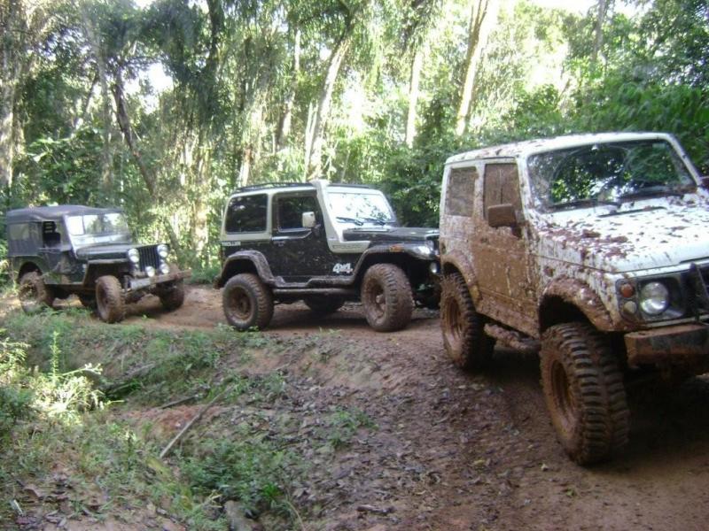

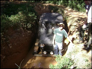

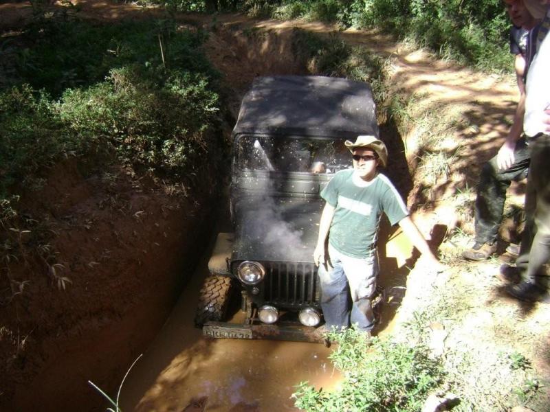

    Cantareira - Pinheirinho
    Finalmente um bom teste.
    No domingo fomos a Cantareira e testamos o Mula.
    Lógico que não arrisquei todos os buracos, mas o jeep se portou muito bem, fiquei satisfeito com o resultado.
    A trilha estava leve para os padrões pinheirinho, bem seca, só tinha água realmente nos buracos maiores.
    Segue algumas fotos.
    1 - as viaturas
    2 - apenas passeando
    3 - tinha que ser por dentro, mesmo que fosse no guincho
    4 - o samuca tb não passou, hehehe
    Miniaturas de Anexos Miniaturas de Anexos -trilha-cantareira-pinheiriho-064.jpg   -trilha-cantareira-pinheiriho-050.jpg   -trilha-cantareira-pinheiriho-082.jpg   -trilha-cantareira-pinheiriho-117.jpg

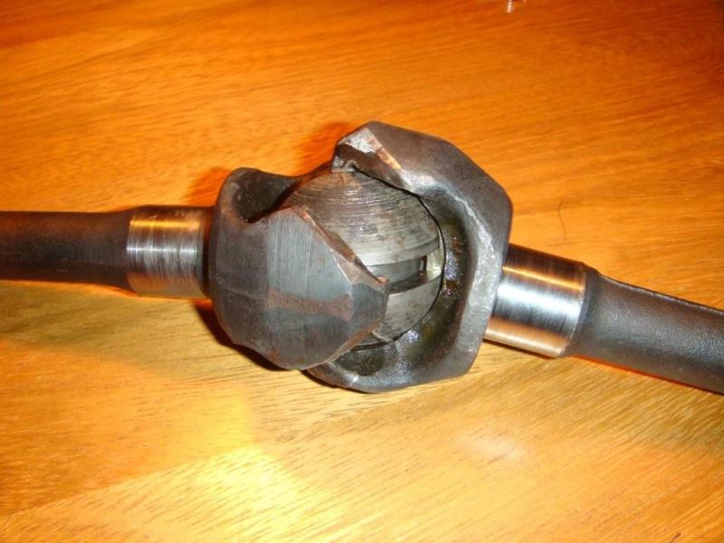

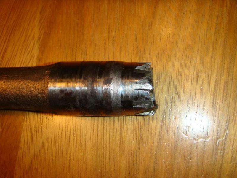

    Semi-eixo quebrado
    Apenas para registrar no tópico do Mula, uma vez que abri um tópico especifico sobre o assunto: http://www.4x4brasil.com.br/forum/sh...ad.php?t=45137
    A junta universal do eixo dianteiro do Mula é do tipo "Rótula" que praticamente ninguem conhece.
    O sistema está super desgastado e como não tem similar vou ter que trocar o conjunto.
    Como estou sem grana para montar os eixos de Rural não tem outro jeito.
    Segue umas fotos para ilustrar.
    Miniaturas de Anexos Miniaturas de Anexos -dsc01131.jpg   -dsc01132.jpg   -dsc01133.jpg   -dsc01134.jpg
