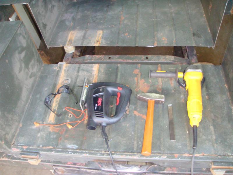

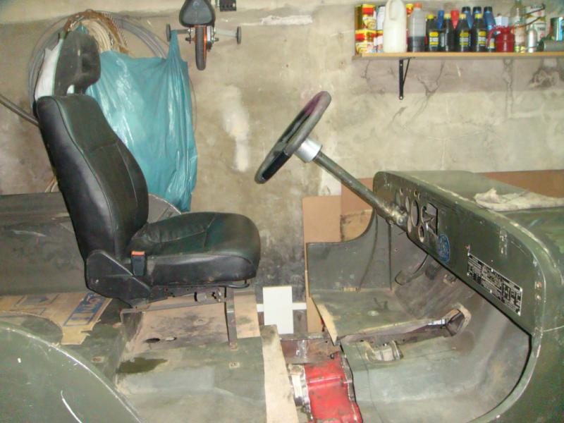

    Fui ver a direção hj e não é nenhuma dessas das fotos, é de um modelo mais antigo, deve ser de F100, sei lá!!
    Ele tem direção de Omega e Opala em boas condições, se alguem tiver interesse eu passo o contato.
    De volta a peregrinação!!

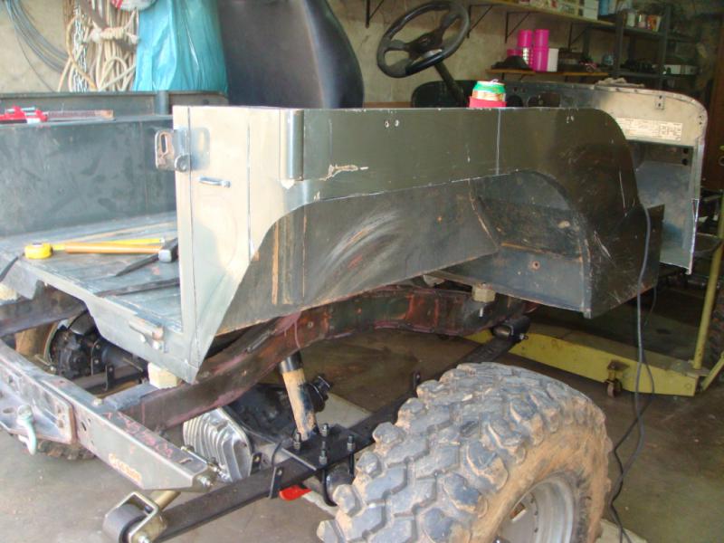

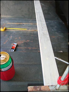

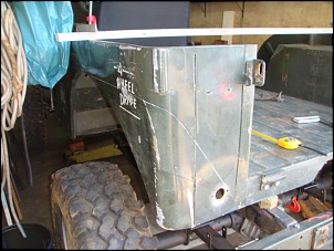

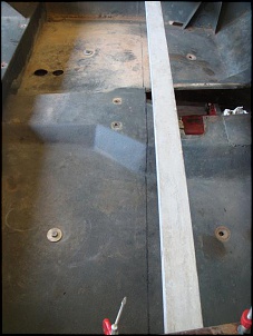

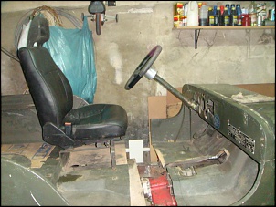

    Enquanto isso resolvi cortar a lata ao meio e após fixa-la aos furos e suportes originais a cabine ficou 24,5 cm maior ao invés de 25,4 cm!! Acho que o Costa se confundiu na hora de alonar o chassi (10").
    Mas, finalmente o Jeep acomoda meus 1,93 m com relativo conforto.
    Posicionei o banco e a direção que veio 7 cm para frente, acho que vou mudar um pouco o angulo deixando ela mais paralela ao painel
    []`s
    Equipamentos de pedreiro (regua e plumo)!

    Tira a esmilhadeira e a tico-tico da minha mão!!
    Esse find`s os vizinhos vão dar as contas.

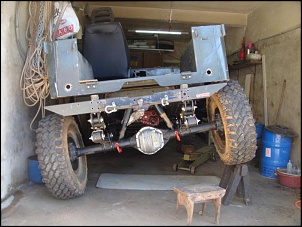

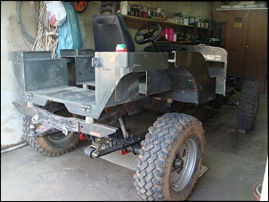

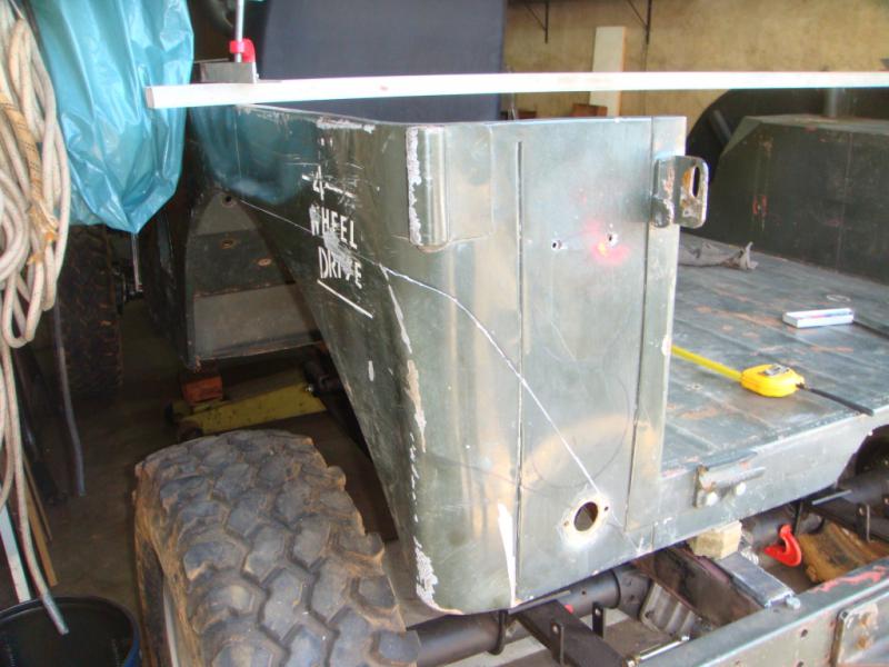

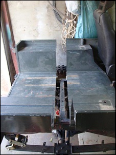

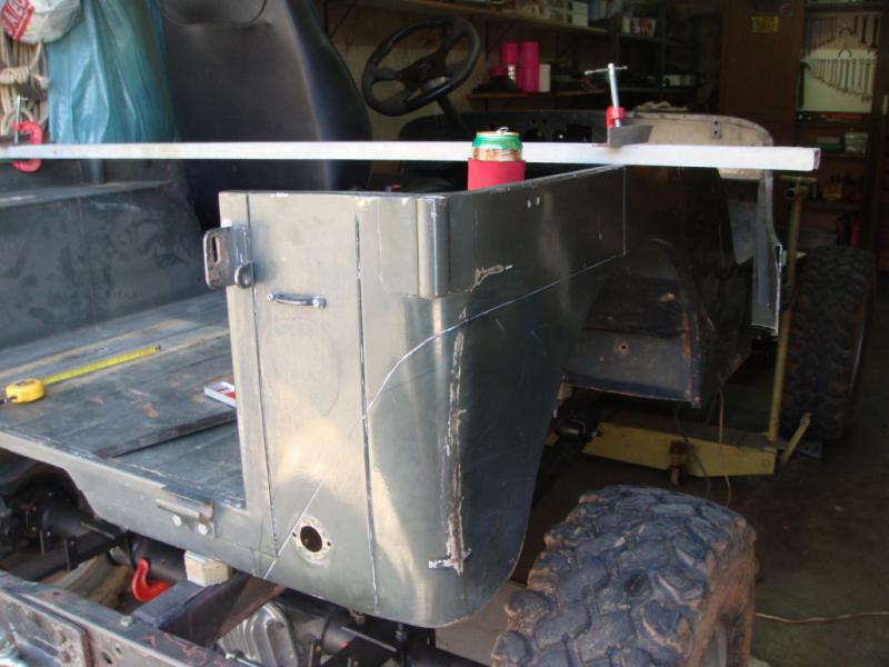

    Terminei os cortes na lataria.
    O paralamas ficou reto mesmo, sem detalhes. Tomei o cuidado de beber 2 latinhas antes de fazer a curva.

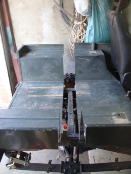

    Como estou prezando pelo espaço interno, são 3 moleques pra me acompanhar nos passeios, resolvi aproveitar aquele pedaço do chassi e cortei a lata novamente.
    Ao todo foram ~38 cm a mais de espaço interno.
    []`s

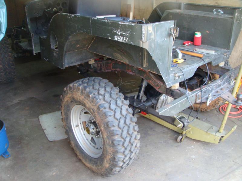

    Mais Fotos
    Fotos do alongamento e das armas do crime!!

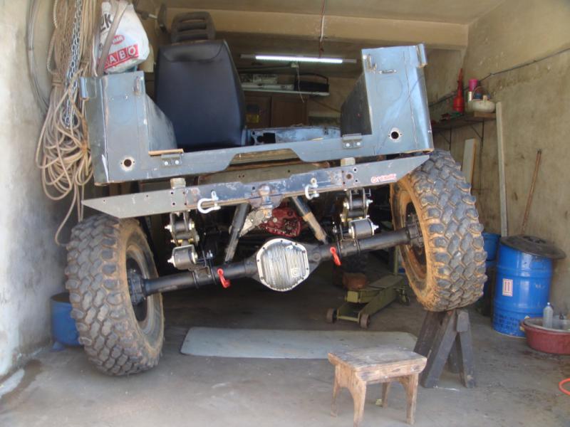

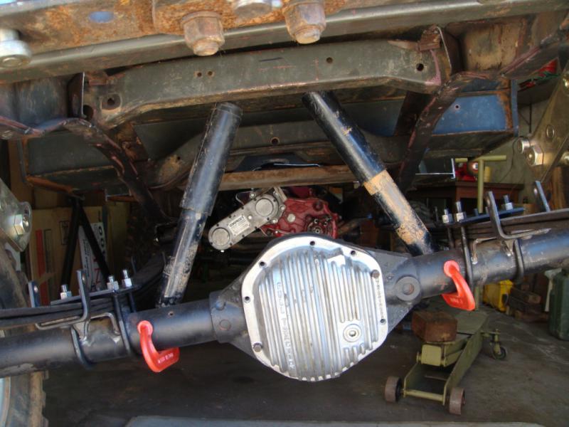

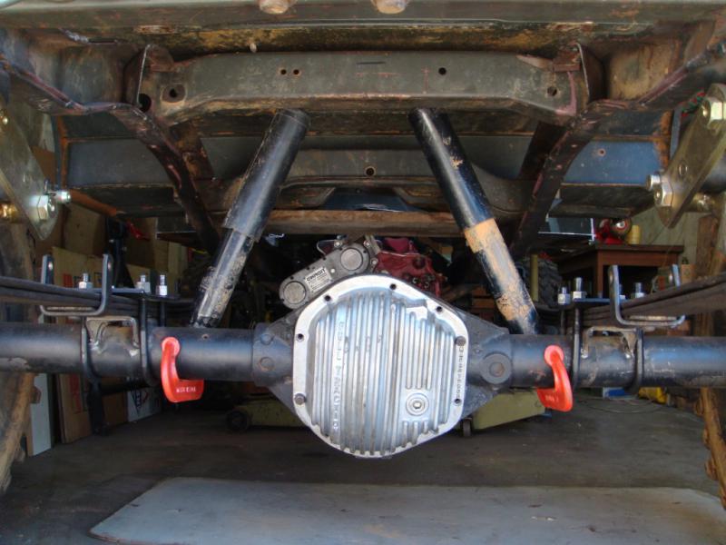

    Amortecedores Traseiros
    Estava pensando em montar 2 torres atras para fixação dos amortecedores, porém teria que cortar a lata e pode comprometer o espaço para colocar 2 bancos.
    Então pensei em colocar os amortecedores por baixo, inclinados como na Band.
    Tem problema se reforçar e fixar na travessa do chassi? Ela ficou perfeitamente alinhada ao eixo.
    Já li a respeito dos inconvenientes dessa posição (menor ação, força as buchas,...), mas me parece uma solução satisfatória.
    O que vcs acham?
    []`s

    Tá ficando bom esse jeep, hein?
    O que vcs acham?
    Esse sistema funciona sim, mas amortecedores nas extremidades dos eixos são muito mais eficientes, então... Por que não fazer torres de tubo?
    O problema da Hilux é ficar pra fora do chassi, vai ficar esquisito demais!! Gambi das brava!
    Mas se bem instalada pode ficar legal, se não me engano o Ramiro fez assim no pV... E de quebra vc pega os esquemas pra pazer o HA na net... Ou importa uma pronta da gringolândia...
    O que vcs acham?
    []`s
    O bom é que assim não vai faltar curso na torção... Mas se não inclinar bem o jipe fica duro nas lombadas e mole nas curvas.

    Citação Postado originalmente por fugger Ver Post
    Tava vendo o seu tópico e foi bem trabalhoso fazer de tubos e no caso do meu a travessa tá praticamente pronta!!
    Eita preguiça!!
    Mas decidi que vou acabar primeiro a lataria e a direção, depois volto pros amortecedores e decido.
    Voltando a direção o Spina já vendeu a direção de JPX, mas me falou que das Ranger antigas (até 97) é caixa com pitman pra frente, vamos ver.
    E se nada der certo parto para a Hilux.

    Citação Postado originalmente por zelucas Ver Post
    Deixa ver se entendi:
    Amortecedores inclinados, mais no centro do eixo = maior torção
    É isso?!
    []`s
    As da ranger antigas, são iguais as do landau, mas com o pitman pra frente... Como não tem o "pescoço" as vezes fica com problema é ter espaço...
