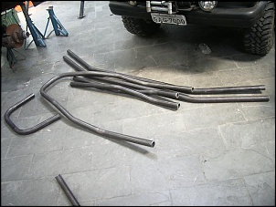

  • #1152
    Usuário Avatar de ramiro_eli
    12/03/2003
    Sampa Z/S/SP
    2,166
    E começa a nascer o novo Devasso...
    Miniaturas de Anexos Miniaturas de Anexos CJ 58' "Devasso"-spider-22-4-07-007.jpg
