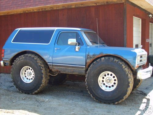

    Thumbs up Pneuzinho
    Ramiro
    Agora nao tem jeito vai ter de comprar uns pneuzinhos iguais ao da foto abaixo!!!!
