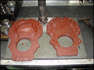

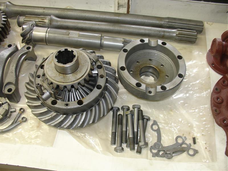

    Ai vão algumas fotos do eixo traseiro, que já foi totalmente desmontado, jateado e pintado.
    Algumas peças apresentam alguns pontos de corrosão, mas segundo o Franco não fragilizam as peças.
    O dianteiro é o próximo da lista...

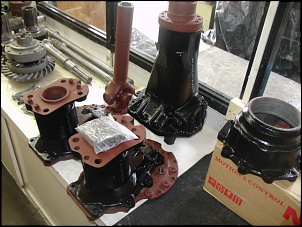

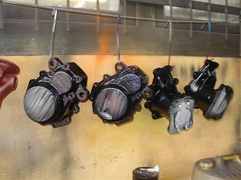

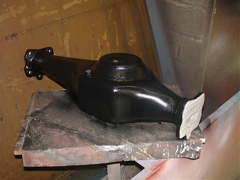

    O eixo traseiro já está nos finalmente.
    Falta somente a montagem e a confecção dos novos cubos.
    Os cubos originais serão substituidos por outros fabricados pela Ensimec, com a furação Willys.
    Isto facilitará muito o problema de espaço que temos para colocar freios e evita um retrabalho nas rodas.
    Usaremos discos de freio da F-1000 4x4 e pinças ainda não decidimos entre a pinça de S10 ou Hilux.
    Abaixo estão as fotos do andamento da reforma dos eixos.
    Miniaturas de Anexos Miniaturas de Anexos CJ 58' "Devasso"-diferenciais-unimog-034.jpg   CJ 58' "Devasso"-diferenciais-unimog-035.jpg   CJ 58' "Devasso"-diferenciais-unimog-036.jpg   CJ 58' "Devasso"-diferenciais-unimog-1046.jpg   CJ 58' "Devasso"-diferenciais-unimog-1041.jpg

    Impressionante como estão novas as peças.
    Ah, se não em engano a patinha...opsss....mãozinha da última foto é do Sr. Slater
