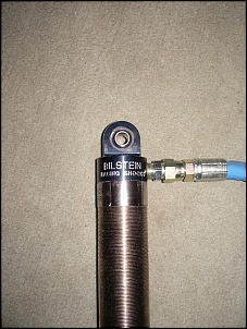

    Os coilovers já chegaram!
    São Bilstein 9100 série Rock Crawler, com 18' de curso e kit de dual rate springs.
    Só falta os eixos ficarem prontos, e comprar o sistema de full hidro, pois todo o resto já está na garagem p/ a próxima reforma.
    As molas serão feitas aqui no Brasil.
    Se alguem conhece alguma fábrica de molas helicoidais de boa qualidade, por favor me passem o tel ou nome!
