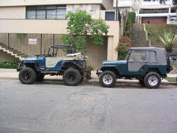

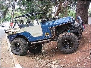

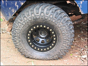

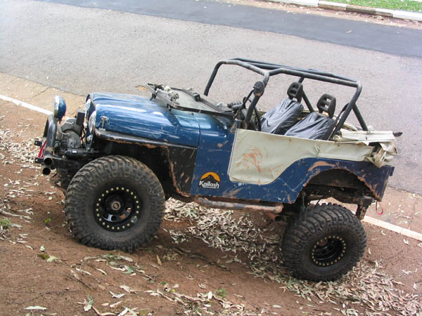

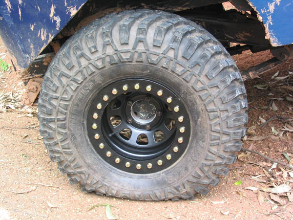

    Ai estão as fotos do último upgrade da viatura...
    Nas fotos os pneus estão calibrados com 5 libras de pressão. Vou tentar usar 3lbs na próxima trilha e ver no que vai dar
    Faltam ainda comprar as 96 porcas para serem usadas como contra porcas do sobre aro, evitando que ele se solte...
    Os pneus estavam com 28 libras....demorei uns 45 minutos no posto até baixar a pressão a 5lbs....a fila p/ calibrar já estava dando a volta no quarteirão
