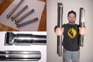

    O eixo aparece no arquivo eixo mog.jpeg.
    Na foto onde aparece um cara, são os semis, que tem 1,5' de diametro, na outra foto aparece o redutor, que é o que faz o eixo ser portal. Esta peça é montada entre o cubo e o munhão.
