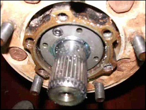

    Os semis e a homo parecem estar inteiros...
    O que quebrou foi alguma coisa na junção entre a Roda Livre e o cubo, pois com o carro parado e a roda livre desligada pode-se girar o corpo da RL. Se engatar as duas RLs ela não gira.
    Os 6 parafusos Allen que fixam o corpo da RL ao cubo aparentemente estão cisalhados, mas só vou ter certeza qdo desmontar...
    Se realmente foram os parafusos que estouraram, isso é uma exelente notícia, pois o fuzível do sistema serão eles, que são bem baratos!

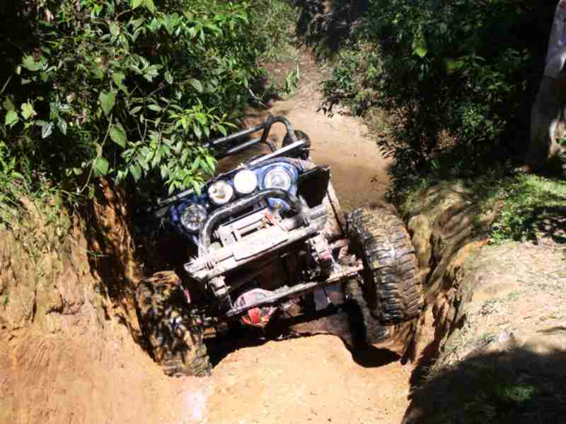

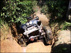

    De qualquer forma esta quebra ocorreu por abuso . A subida era bem estreita, e as rodas dianteiras estavam prensadas entre as duas paredes laterais. o eixo traseiro, que é mais largo(F-75) estava c/ a roda direita subindo pela parede...

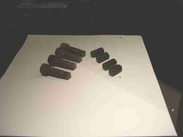

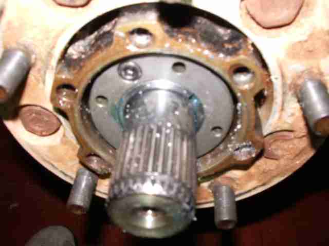

    Foram os parafusos allen que quebraram.
    Os seis allen estão cisalhados.
    O corpo da roda livre e o espaçador de alumínio do kit estão intactos.
    No cubo todas as roscas estão zeradas, mas todos os furos estão um pouco deformados(foto). Não sei se isto pode interferir e devo trocar o cubo ou deixo assim mesmo.

    Os parafusos deviam estar frouxos, apesar de ter conferido o aperto na noite anterior. Fiz o mesmo com os parafusos dos cubos traseiros e ao reapertá-los agora, eles deram um pouco mais de 1/4 de volta.
    Vou usar o arame de amarração entre as cabeças dos parafusos apartir desta montagem.
