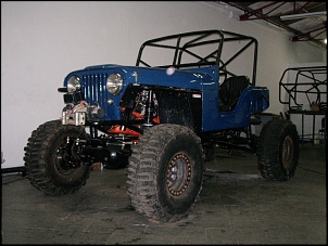

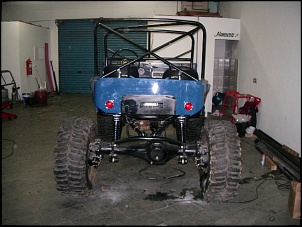

    Ontem trabalhamos no Devasso até as 1:30 da manhã.
    Montamos os bancos, faróis, lanternas, coluna de direção, elétrica do câmbio, sensor TPS e vários outros detalhes...
    Muito obrigado a todos os amigos que estão ajudando,
    Guto, Beto, Akium e Giuseppe.
    Ajudaram muito estes dias até tarde!
    Miniaturas de Anexos Miniaturas de Anexos CJ 58' "Devasso"-imgp4839.jpg   CJ 58' "Devasso"-imgp4851.jpg   CJ 58' "Devasso"-imgp4852.jpg   CJ 58' "Devasso"-imgp4853.jpg   CJ 58' "Devasso"-imgp4805.jpg

    Só tem um detalhe que talvez você, Ramiro, não tenha percebido:
    as rodas parece que ficaram um "pouquinho" pra fora, ou é impressão minha?

    Citação Postado originalmente por FernandoRisso Ver Post
    Demais... acabou o curso da girafa ???
    Acabou!!!
    Levantamos as rodas até o limite da girafa, e a roda estava a 1,10mts do chão, e ainda tinha bastante curso....
