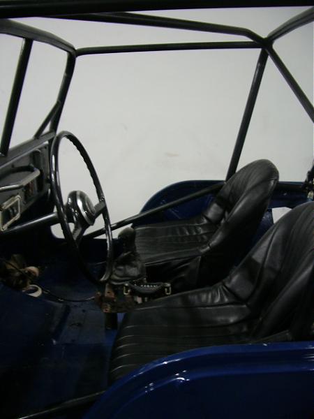

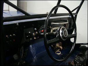

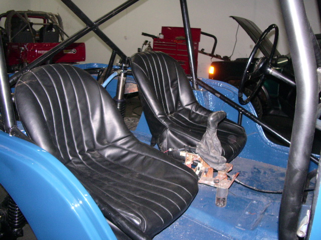

    Fotos do interior.
    Ele ainda não está finalizado.
    Faltam o tanque de combustível, cintos, acabamento da coluna de direção, suporte dos relógios e console central/suporte da alavanca do cambio.
