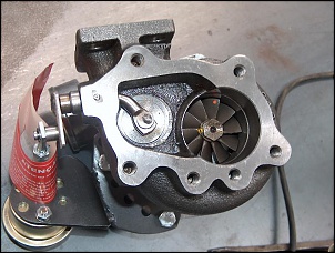

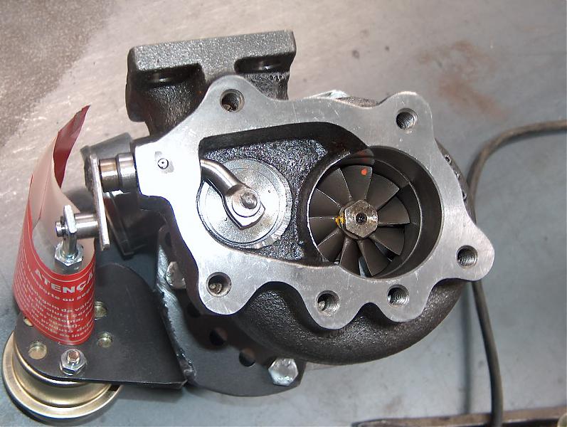

    Samukanvas,
    Sim, a válvula de prioridade estará na tampa de presurização do carburador.
    Válvula de alivio serão duas. Uma já incorporada na turbina e outra de backup no coletor de escape.
    Falta de alimentação e falha na válvula de alivio são as maiores causas que quebra de motores turbo.
    Miniaturas de Anexos Miniaturas de Anexos CJ 58' "Devasso"-imgp1365.jpg   CJ 58' "Devasso"-hpim4727.jpg

  • #1403
    Citação Postado originalmente por ramiro_eli Ver Post
    Samukanvas,
    Minha dúvida principal é que na pop-off de prioridade (que é o que parece na foto), elas abrem pra jogar a pressão e demoram a fechar... não sei se já fez esse teste, mas nos meus carros elas ficavam um tempo abertas até estabilizar a pressão na admissão (como deve ser). Não sei se isso vai atrapalhar em trilhas como o camel onde voa lama pra tudo quanto é lado, por isso que estou comentando sobre esse tipo de válvula.
    Não seria mais seguro canalizar esse ar diretamente pra entrada da turbina (parte fria) como nos carros turbo originais de fábrica (isolando a válvula do ambiente)? Assim vc evitaria que lama/água/pedras/troncos e pássaros desavisados caissem no "anel selante" dessa válvula tirando a função dela e esfriaria mais a turbina.
    Eu fico meio cabreiro com o uso das pop-off na lama porque só de acelerar o carro parado elas abrem o suficiente pra entrar alguma coisa e jogam pouca pressão pra fora, o que não seria suficiente pra expulsar lama, por ex.
    abs
    Edit: Esse carbura é novo heim.... aprontou alguma nessa parte tb?
