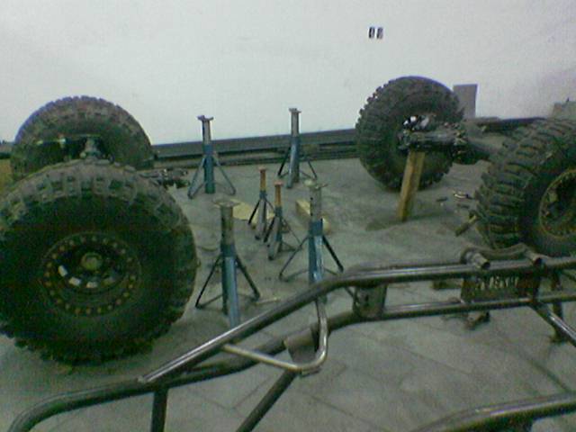

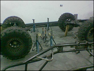

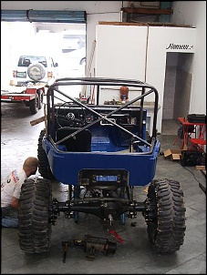

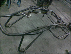

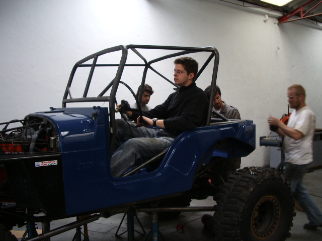

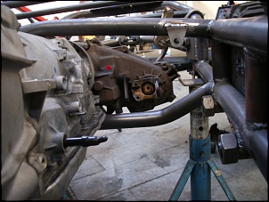

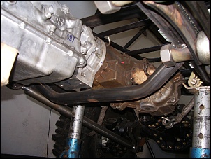

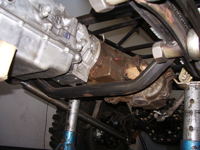

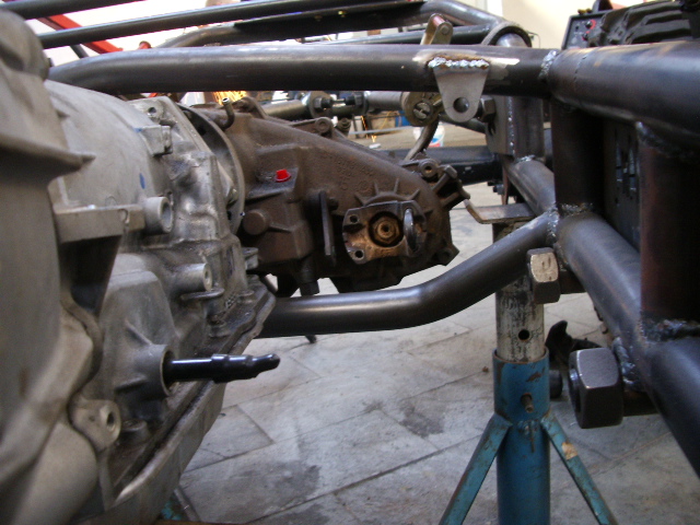

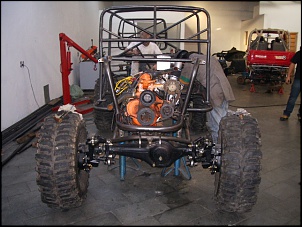

    Hoje levamos a carroceria pronta até a Spider.
    Foi possível fazer uma pré-montagem com o chassi, mecanica completa, carroceria, gaiola e bancos. Assim realizamos os acertos finais antes da pintura do chassi e gaiola e determinamos o comprimento e angulo da coluna de direçao.
    A posiçao de dirigir melhorou muito, pois os bancos foram recuados em 15cm e o volante tambem foi recuado e está mais baixo, favorecendo a dirigibilidade.
    A T-case, que até entao era o ponto mais baixo de todo o chassi foi rotacionada, aumentando consideravelmente o vao livre sob o carro. No final do trabalho será fabricada uma placa de alumínio que irá proteger o cambio e a T-case.
    Tambem já instalamos o kit turbo no motor, para evitar futuros re-trabalhos pela localizaçao dos componentes.
    A altura do ponto mais alto da gaiola está a 2,05 mts do chao, e a carroceria está 2,5cm mais alta que na configuraçao anterior, um verdadeiro milagre!

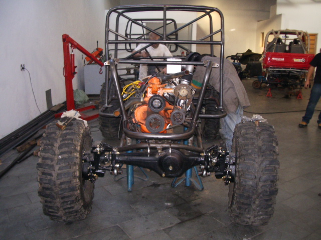

    ...e pouco depois do Ramiro ir embora, o Devasso já estava todo desmontado, pronto para pintura!
    Seba
    Miniaturas de Anexos Miniaturas de Anexos CJ 58' "Devasso"-im-338-.jpg   CJ 58' "Devasso"-im-339-.jpg

    Sem dúvida nenhuma não devemos mais nada aos gringos e diria que está até melhor que os que normalmente vemos, já que tudo foi construído com critério. O novo desenho da carroceria ficou show também e o funeca que fez a lata é artista pra fazer e entregar tão rápido.

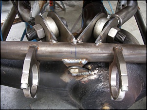

    Teria como postar fotos dos suportes dos links no meio do carro?
    Por incrível que pareça os links superiores do raptor vão ficar idênticos, inclusive usando a bola de diferencial como reforço, já que nele também vão na barra da full hydro.

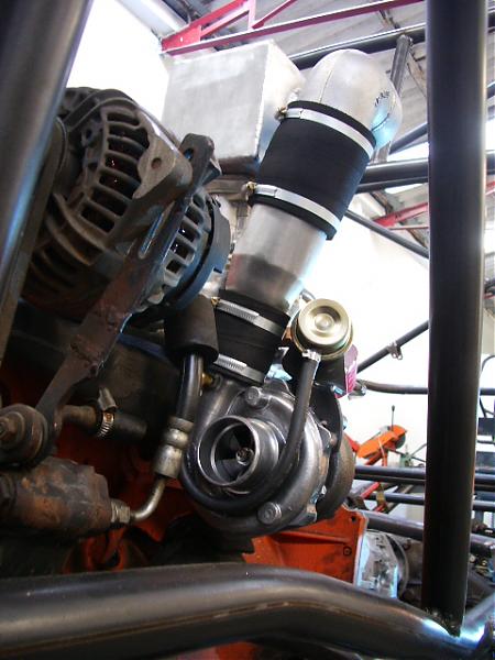

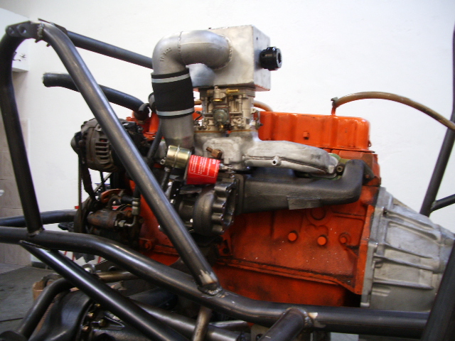

    Eu tb achei a altura total realmente muito boa! Altura em excesso era uma das coisas que mais me preocupavam no inicio do projeto. Os eixos Mog jogam tudo 6' p/ cima, e o Devasso já era baixo antes...
    Ter ganho apenas 1' foi realmente um desafio p/ o Bill e Seba.
    Assim que fechei negócio com a Spider, eles me perguntaram como eu queria o carro.
    Respondi: "Parafusado no chao! O mais baixo que for possível."
    Conseguiram!!!
    E o mais surpreendente é que todo o power train está muito mais baixo que antes. O centro de gravidade deve estar sensívelmente mais baixo agora.

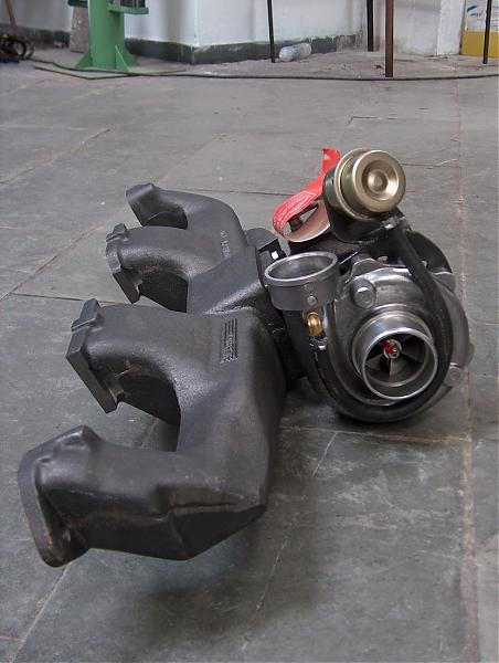

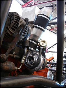

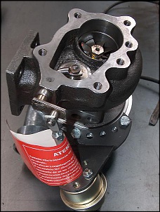

    Quanto ao turbo, realmente nao tinha mencionado antes.
    O kit que estou montando foi pensado unicamente em aumentar o torque e te-lo disponível durante uma faixa maior de operaçao do motor, pois certamente estes eixos e o cambio automático canibalizarao vários Hps antes de chegarem as rodas.
    Turbinar um GM 250 é muito fácil e relativamente barato.
    A turbina é uma GTS 63, que tem rotores 63/49, o que é bastante pequeno para o motor. Segundo minhas pesquisas, a turbina já deve ter pressao a partir dos 1.400 rpm, atingindo pressao plena a 1.800 rpm.
    O ruim é que ela deve comecar a restringir o motor acima de 5.500/5.800 rpm.
    Planejo trabalhar com a pressao próximo a 0,6 kg, o que deve gerar algo próximo a 370hp e 55 mkgf.
    Se ficar demais ou de menos, uma chave allen e uma chave 13mm resolvem o problema, até o dia que o motor jogar uma biela p/ fora, algo que nao deve acontecer até a pressao chegar a 1,4/1,6 kg.
