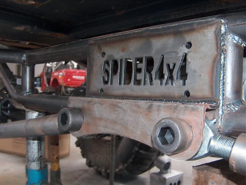

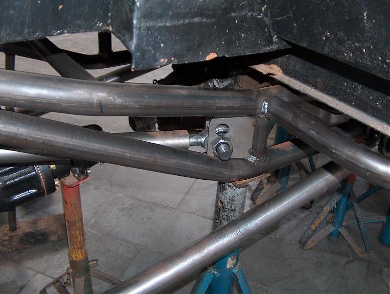

    Fotos dos suportes dos links no chassi:
    Onde está escrito Spider 4x4 é o suporte dos links inferiores, e a outra foto é o suporte dos links superiores, que pode ser regulado p/ que o antisquat seja positivo ou negativo.
    Se nao me engano esta regulagem permite que os valores sejam 96% e 103%. É isso Bill?

  • #1384
    Citação Postado originalmente por ramiro_eli Ver Post
    2%,
    Isso mesmo, se regula o antisquat com o posicionamento dos links superiores traseiros.............
