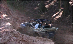

    CJ 58' "Devasso"

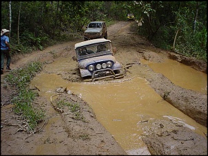

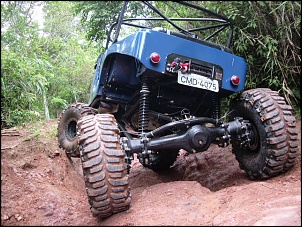

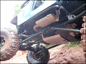

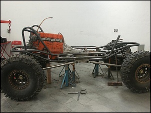

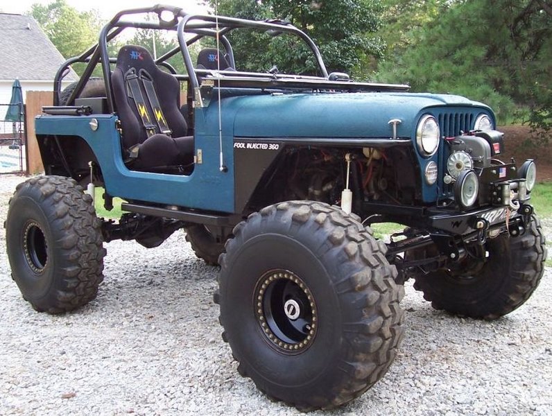

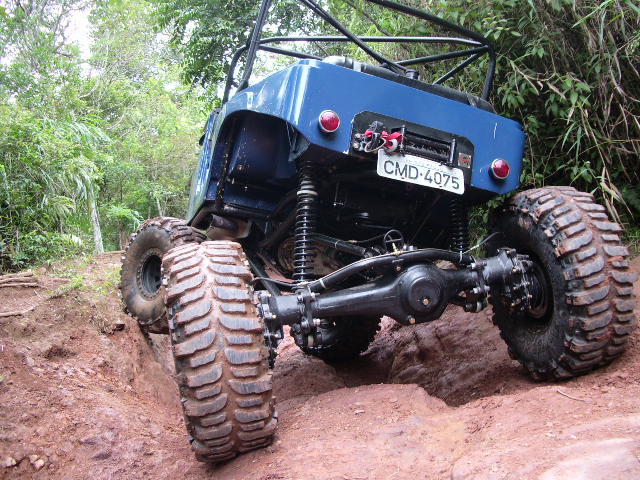

    A ficha do meu CJ 58..........
    Motor
    Chevrolet 6 cil.
    capacidade cúbica aumentada p/ 4.400cm3, taxa de compres. 9,5:1, gasolina, cabeçote trabalhado em banco de fluxo, comando Crane 268 p/ off-road, carburador Webber 44 IDF.
    Alimentação
    filtro de ar K&N dentro do painel
    bateria de 65 amperes
    alternador de 120 amperes
    Transmissão
    Câmbio e Caixa de transferência da Toyota Bandeirantes
    Cardans C-20
    Embreagem 11' trançada
    Cx seca vedada
    Diferencial
    Eixos Dana 44 com relações de 3,54 (46/13)
    Bloqueio Lock Right no eixo traseiro
    Freio
    Freio a disco nas 04 rodas (SBD)
    cilindro mestre e hidrovácuo do Opala 89/...

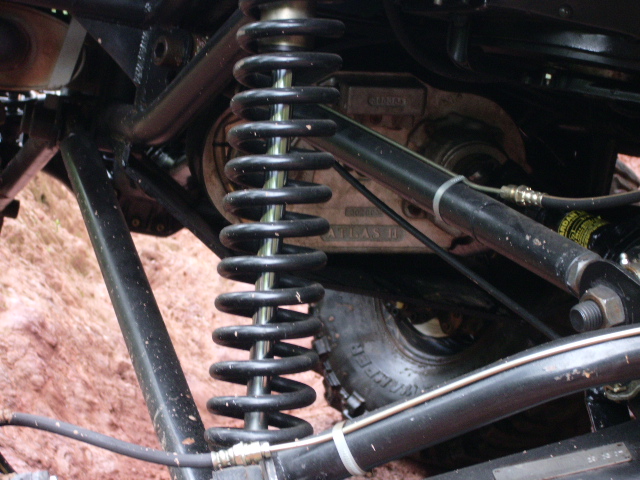

    Suspensão
    Feixes da Pick up Toy. Band (4 lâminas em cada)
    suspensão levantada em 4.5 polegadas
    buchas em poliuretano
    amortecedores de suspensão Billstein
    Direção
    Cx. do Opala 92, c/ Servotronic
    amortecedor de direção Pro Comp Explorer 5000
    Chassis
    Totalmente reforçado
    Entre eixos alongado
    Pneus
    Cross 265/75 r16
    BF mud 33'
    Acessórios
    Relógios Auto Meter (RPM, Oil press, e Temp.)
    respiros nos diferenciais e caixas
    guincho Work 12000 na frente
    guincho Ramsey 6000 atrás
    Engate militar "G"
    Tanque de comb. de aluminio 130lts.
    Gaiola
    body lift de 2 polegadas
    estribo
    Próximas dívidas:
    Bloqueio ARB na frente
    SS TSL/SX 36'

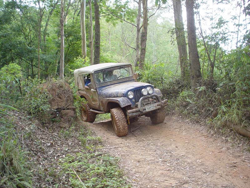

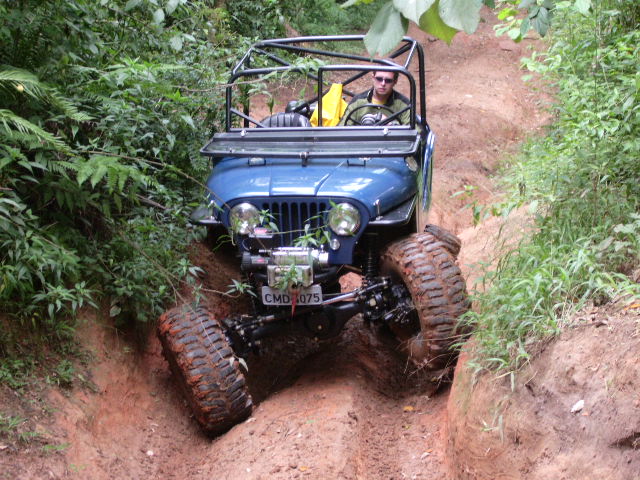

    Miniaturas de Anexos Miniaturas de Anexos CJ 58' "Devasso"-latersujo_525.jpg   CJ 58' "Devasso"-frentetorcido_762.jpg   CJ 58' "Devasso"-trasporcima_664.jpg
