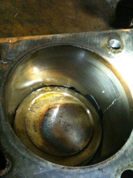

    Começou a autópsia do motor do Devasso.
    Removi o cabeçote, que está incacto. A camisa do 6o cilindro quebrou e o pistão se deslocou moendo tudo no caminho.
    Por sorte desliguei o motor imediatamente e os estragos parecem ser poucos.
    Já sei que perdi o bloco, um pistão e uma biela. Como ainda não tirei o carter do motor, aind anão sei se o virabrequim e comando poderão ser aproveitados...
    Cenas do próximo capitulo...

    Olhando à distância a marca preta na cabeça do pistão, parece que a explosão por ali estava sendo violenta
    Como é bruto esse motor...... se fosse outro, pistão, biela e um pedaço do vira estariam jogados ainda no camel, à km de distância do jipe.

    Citação Postado originalmente por ramiro_eli Ver Post
    Qual é a diferença de diâmentro do pistão original pra esse que tá no motor?

    Citação Postado originalmente por Magoo Ver Post
    O original do GM 250 tem 98,4mm, o que estava usando tinha 102,6mm.
    Uau, era um 4" ja com 0.40" ?
