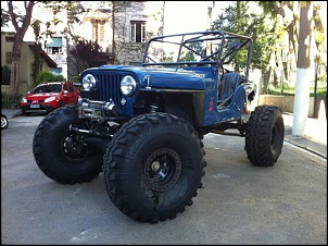

    O Devasso já está devolta a ativa!
    Agora resta amaciar o motor e levá-lo ao dinamometro para acerto da i.e.
    O novo motor foi montado em um bloco de Silverado, mantido 4100cm3, com pistões forjados e bielas forjadas. O comando por enquanto será o original da Silverado com tuchos mecanicos.
    Toda a parte de cima (cabeçote, coletores, i.e., e turbina) foi mantida a mesma do antigo motor.
    Vamos ver o resultado no dino. Se precisar, o novo motor pode trabalhar com pressão maior, pois foi preparado para turbo, ao contrário do antigo motor.

    Devasso ready to rock!
    Depois de um longo periodo de castigo, o Devasso está de volta a ativa.
    Espero ainda este mes re-inaugurar em alguma trilha.
