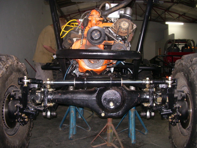

    Estava lendo o tópico do Devasso e vi uma foto do motor onde pude constatar que o mesmo está montado com uma bomba de direção hidraúlica, aparentemente a original do Opala...
    Duas perguntas:
    01 - A bomaba é a original do Opala mesmo?
    02 - Esta bomda tem vazão suficiente para empurrar a Full Hydro?
    Dirceu

    01 - SIM é a do opala com progressiva inclusive original!
    02 - ao que entendo a partir do momento que foi pra full hydro num vai mais caixa, mas se for num vejo porque não (vc não confundiu com o hidro assist?)

    Obrigado pela ajuda. A direção é Full Hydro mesmo e não Hidro Assist... Dá uma olhada na foto .
    Dirceu

    cássspita, lindo eixo dianteiro parabéns!
    Jeep Cherokee SPORT 2000
  • #2489
    Usuário Avatar de DJunior
    19/01/2006
    1,356
    Citação Postado originalmente por rubensx Ver Post
    Eu também acho lindo, mas não é meu não ...
    Essa foto é do Devasso em fase de contrução .
    Dirceu

    DJunior,
    A bomba é a original do Opala 92.
    Ela está dando conta do recado até agora, mas em alguns momentos ela apresenta pressão insuficiente, o que dificulta ou impossibilita algumas manobras.
    Já conversei com o Fernando, proprietário da Chepar, oficina especializada em direção hidraulica, e segundo ele a bomba original pode ser modificada para ter um aumento de 30% na vazão e 120% na pressão original. Pretendo fazer essa modificação no futuro.
    Ramiro,
    Vlw.. Aproveitando a discussão. Qual reservatório de óleo você está utilizando no sistema da Full Hydro?
    Dirceu
