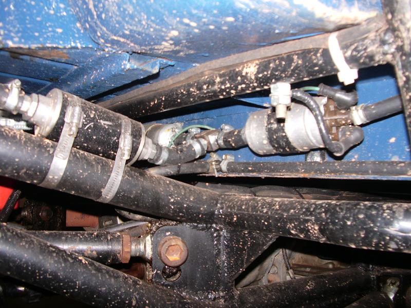

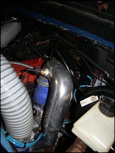

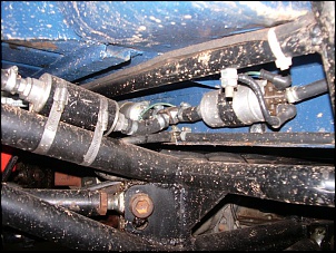

    No último sábado o Devasso foi novamente ao dinamometro, desta vez para acertar a nova injeção eletrônica e novo sistema de ignição, interfaceado com a i.e.
    Nesta nova etapa foram trocados/adicionados:
    -Modulo Fuel Tech F1 Pro
    -Modulo Fire Pro Fuel Tech
    -Distribuidor Hall
    -Coletor de admissão
    -Corpo de borboleta 62mm
    -Válvula de alívio
    -Bomba Bosch GTI (totalizando 2)
    -Sistema de pressurização
    -pescador no tanque de combustível
    -Manometro combustível
    -6 bicos injetores Delphi Racing 75lbs/hr
    -Flauta de combustível
    O motor agora entrega nas rodas 238hp@3780rpm e 55kgm.f@2670rpm, contra 191hp e 42kgm.f na versão carburada.
    Na configuração básica da i.e., antes do acerto no dinamometro, ele rendia 187hp e 46kgm.f nas rodas, pois estava com ponto de ignição bastante atrasado e com mistura ar/combustível muito rica.
    A próxima etapa agora é criar uma configuração para usar gasolina - a Fuel Tech permite 3 configurações diferentes - caso fique sem álcool na trilha. A outra configuração já está feita no modo "vallet" que fará com que os manobristas se divirtam com os 115hp, 27kgm.f e corte de giro a altíssimas 2500rpm.
    Nas fotos
    6197: Nova linha de combustível e conjunto de bombas
    6195: Sistema de pressurização, com sensor de temperatura do ar e válvula de prioridade, abaixo borboleta de admissão e TPS
    6196: Novo coletor de admissão mais longo e com dutos individuais, flauta de combustível em alumínio billet e bicos injetores
    6200: Painel de instrumentos

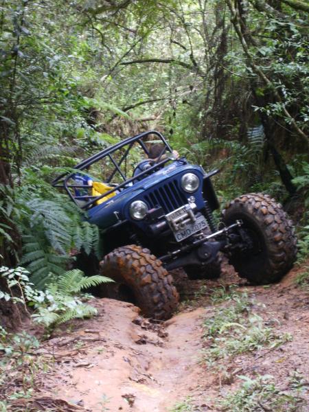

    Algumas fotos na trilha da Aranha, Cantareira/SP no dia 31/01:
    Vídeo do Devasso na Aranha:
    [ame=http://www.youtube.com/watch?v=nVBWZRibOZM]YouTube - Devasso @ Aranha[/ame]
    Miniaturas de Anexos Miniaturas de Anexos CJ 58' "Devasso"-imgp6169.jpg   CJ 58' "Devasso"-imgp6174.jpg   CJ 58' "Devasso"-imgp6184.jpg   CJ 58' "Devasso"-imgp6190.jpg
