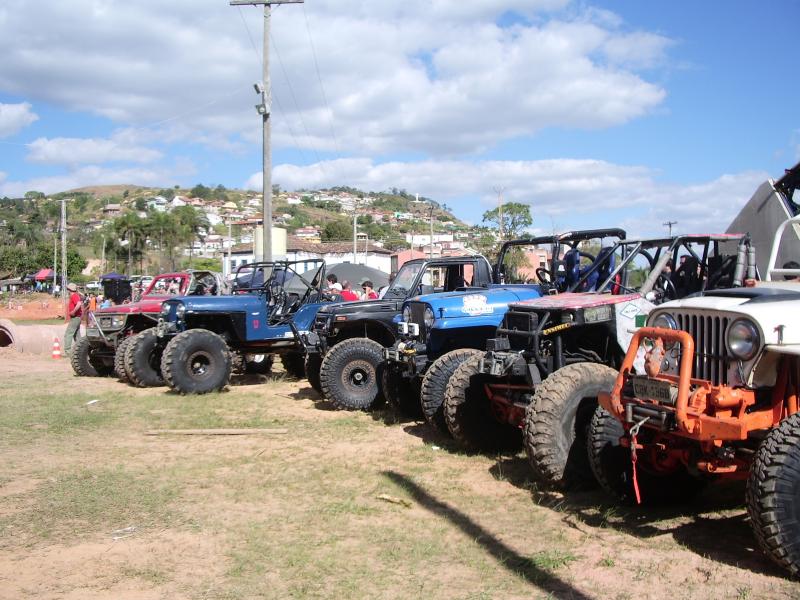

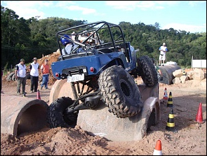

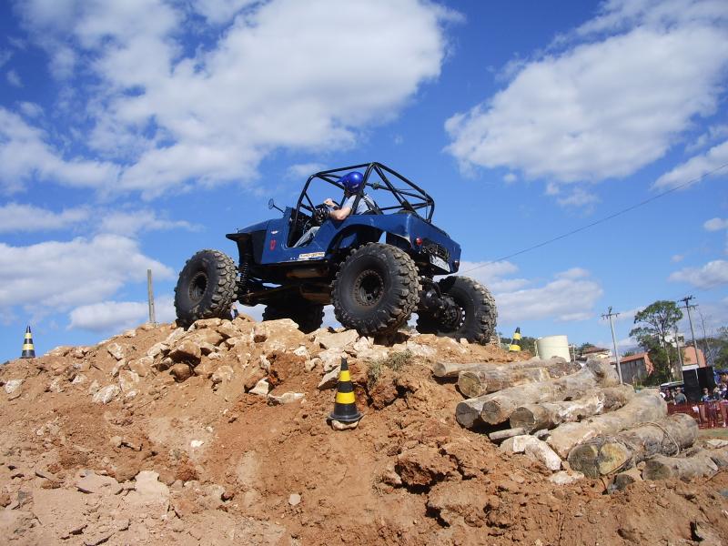

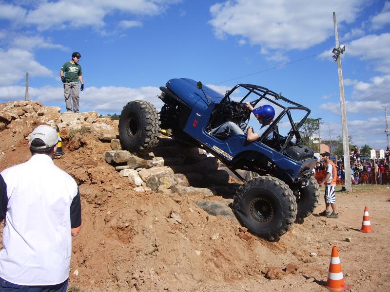

    Após um bom tempo parado o Devasso voltou a ativa na prova de RC em Serra Negra no último sábado, dia 15.
    A prova foi muito bem organizada e teve a participação de carros e pilotos já conhecidos e novidades ilustres como o Preto Véio do Binloco e o Uva Passa (vulgo Ex-Spider) do Ralado.
    Os obstáculos foram montados de tal forma que a passagem dos carros se tornou muito mais dinâmica tornando a prova mais ágil.

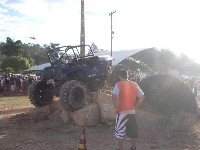

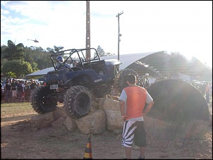

    O Devasso se saiu muito bem em 4 das 6 seções da prova, percisou de do guincho na Manilhas e a subida do tanque foi complicada devido ao pequenino entre eixos de 108', que fez com que o peito de aço batesse contra o tanque, levantando o eixo traseiro do chão. Após várias tentativas a última com um pouquinho a mais de embalo resolveu. mas ficaram algumas cicatrizes: protetor do cárter do CA levemente amassado e quebra dos grampos da cruzeta junto à saída traseira da T-case após encastanhar muito durante as tentativas de subir o tanque. Por muita sorte, os grampos quebraram somente quando já estava dirigindo o carro até o local de descanso após o término da seção.
    Os grampos e a cruzeta que teve alguns roletes perdidos ao cair no chão foram subtituídos rapidamente após a grande ajuda do Akium e principalmente pela solidariedade do Ramiro Binloco que tinha grampos reserva e ao Marcel, que tinha uma cruzeta sobressalente. Em 30 min o Devasso já estava pronto novamente.
    Alem disso apenas a lateral externa do pneu traseiro esquerdo teve avarias, alguns cortes pequenos e profundos junto ao anel da bead lock ao passar pelas manilhas. Pretendo fazer algum tipo de reparo como vulanização, se alguem puder indicar um local, agradeço!
    Seguem algumas fotos:

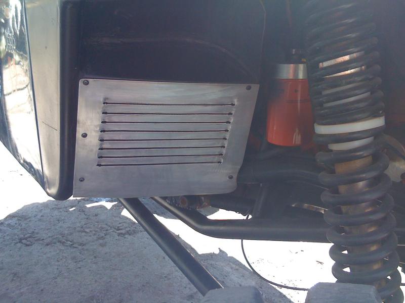

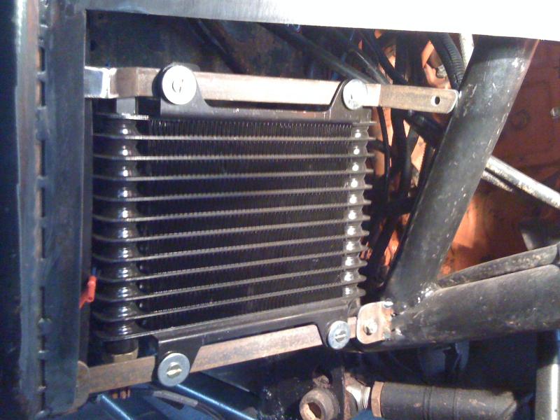

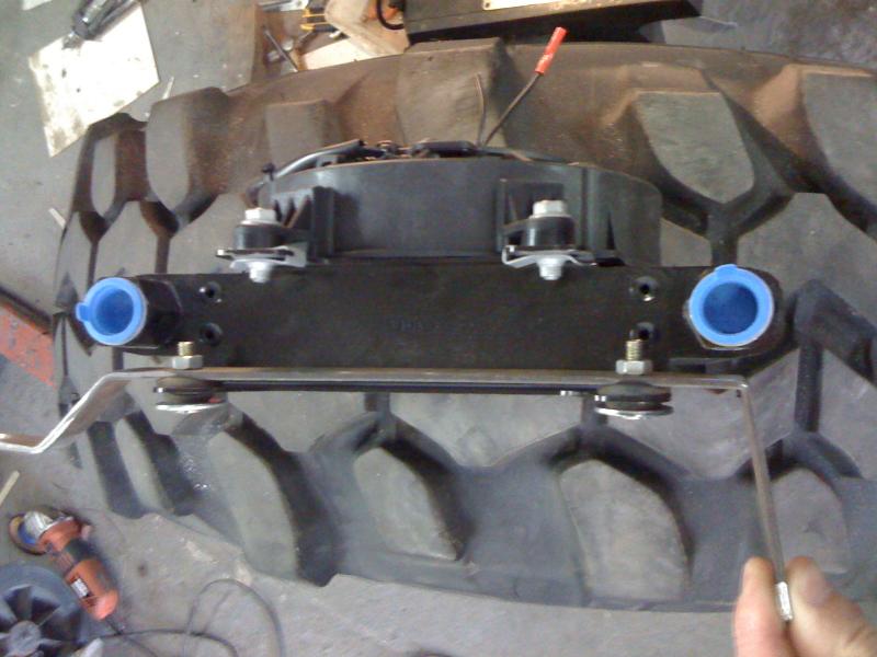

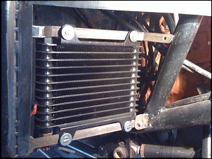

    Antes da prova, o radiador do CA foi substituído por outro, um pouco menor da B&M com ventoinha incorporada.
    Fiz a troca devido ao mal funcionamento do CA devido a altura do radiador em relação ao câmbio, o que diminui o fluxo de ATF.
    O novo radidor foi montado dentro do paralama dianteiro direito, abaixo da bateria.
    Miniaturas de Anexos Miniaturas de Anexos CJ 58' "Devasso"-radiador-ca-002.jpg   CJ 58' "Devasso"-radiador-ca-003.jpg   CJ 58' "Devasso"-radiador-ca-004.jpg   CJ 58' "Devasso"-radiador-ca-005.jpg   CJ 58' "Devasso"-radiador-ca-006.jpg

    Vídeo com camera on-board no Devasso na 1a seção em Serra Negra, estrelando o slot Luiz Akium!
    Para vocês podia mudar o nome da seção de 'King' para 'quebra-mola'!
    Passaram sem nem tomar conhecimento!
    Parabéns pela prova!

    2 perguntas...
    O radiador antigo da CA não deu conta?
    O que vai fazer com ele?
